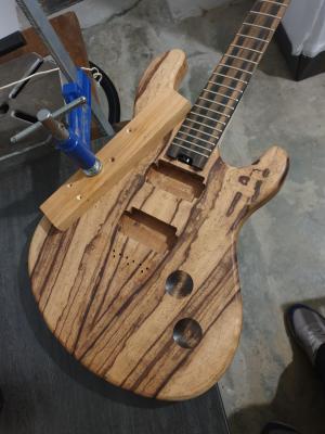

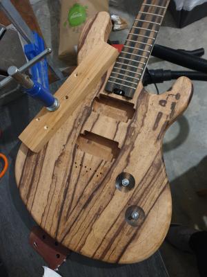

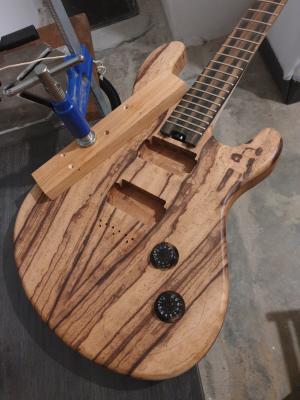

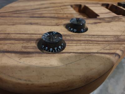

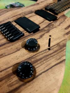

Empezamos la recta final de este proyecto. He podido bajarme a casa la fresadora, ya que sinl hasta finales de año no iba a poder hacer gran cosa, y me he puesto con los fresados para los knobs.
La fresa a quemado un poco, ya q el tamarindo es muy duro y la fresa un poco regulera, pero nada q lijando no se solucione, aparte va el knob encima.
index.php?controller=forum&action=view_attachment&attachment_id=165744
index.php?controller=forum&action=view_attachment&attachment_id=165745
index.php?controller=forum&action=view_attachment&attachment_id=165746
index.php?controller=forum&action=view_attachment&attachment_id=165747
He aprovechado para hacer los agujeros de la masa del puente, el portapilas y la tapa.
index.php?controller=forum&action=view_attachment&attachment_id=165748

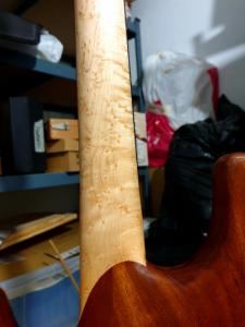

También he rectificado un poco el lateral del mástil, que a la altura del traste 1-2 no estaba recto recto.
Le quedaría únicamente el selector, aun dudo entre selector de cuchilla o selector tipo toggle, eso y los casquillos para las cuerdas, que tenía la broca para hacerlo pero la he perdido.

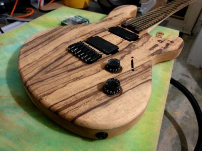

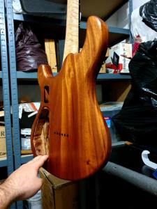

Avanzamos un poco más, fresado para el switch de cuchilla, lijado completo a 180 de momento y premontado para ver que tal queda todo.

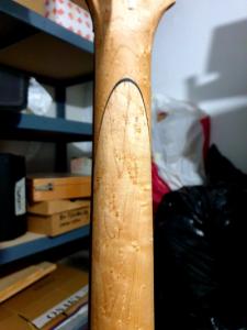

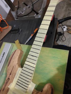

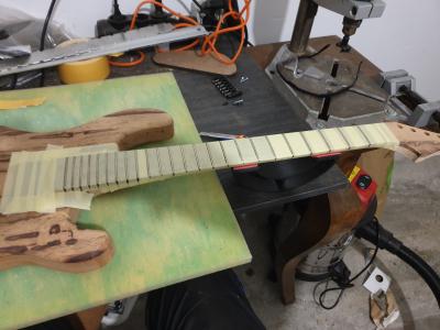

Seguimos la faena, antes de nada toca nivelar, recoronar y pulir trastes.
Ponemos el mástil recto, enmascaramos el diapasón y vamos marcando con puntos las zonas donde detectamos trasteos.

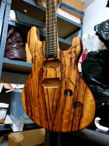

Después de esto le damos lija a toda la guitarra, 180-240-320 y 400. Una vez lijada, lista para las primeras manos de truoil.
