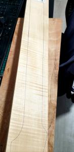

Maderas:

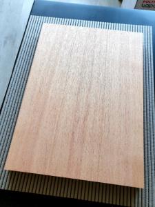

- Cuerpo caoba africana dos piezas con algo de flameado (habrá que ver como realza la beta con el acabado)

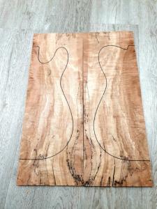

- Tapa de arce spalted con flameado (aún por decidir como encolarla, si aprovechar el spalted en el centro o en los laterales)

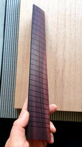

- Diapasón de palosanto de India escala 25" y 24 trastes.

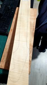

- Mástil arce quartersawn (beta perpendicular) con flameado.

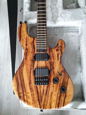

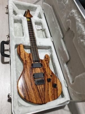

Últimos detalles que le quedaban a la mayones, strap dunlop y un estuche para tenerla bien guardadita.

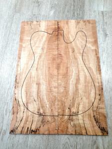

Yo me quedaría con la opción de la foto 2 (la que no está unido el cuerpo)

Toca cambio de planes respecto a la tapa, esta mañana he estado preparando la junta. Al poner los sargentos he probado a apretar en la zona donde tenía dos grietas (la idea era rellenarlas con epoxi, pero quería probar a ver si las cerraba con presión). Mala idea, parecía q iba bien, pero en un descuido ha partido sacando una grieta perpendicular al eje, puede que tenga solución, pero para esta nueva Mayones creo que usaré otra tapa

Enhorabuena, no había visto el hilo, te ha quedado chulísima, me encanta la forma y las maderas que has utilizado, muy elegante. Por cierto, dónde has comprado el puente Hipshot, ya que necesitaré alguno y veo que no se encuentran fácilmente. Un saludo.

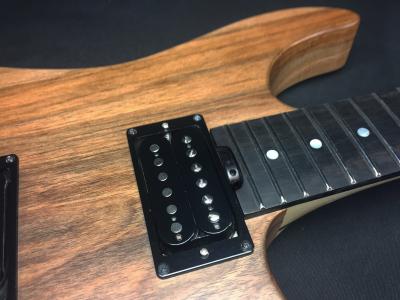

#177 Me alegro de que te guste compi! La verdad es que me llevo alguna lección aprendida para la siguiente jeje, un detalle que no termina de gustarme estéticamente es donde cae la pastilla de mástil. Al poner el alma de rueda, y tener fijado en plano donde a que altura de traste entraba el mástil en el cuerpo, se quedó un poco baja. Yo creo que para la siguiente lo mejor será cortar pasado el traste 24 y hacer el hueco para la rueda en el propio diapasón, tapandolo con una tapita.
Yo recientemente he hecho este por si te sirve, primero hice sobre el mástil el receso para la rueda del alma, y luego le hice el canal. Copié el receso en el diapasón también y justo ha quedado un pelín hundido con respecto al diapasón de ébano, pinte todo el receso con tinte negro y la ruleta ni se ve, te tienes que fijar mucho.
