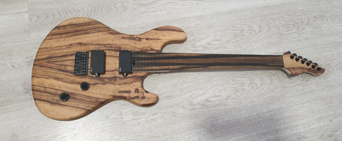

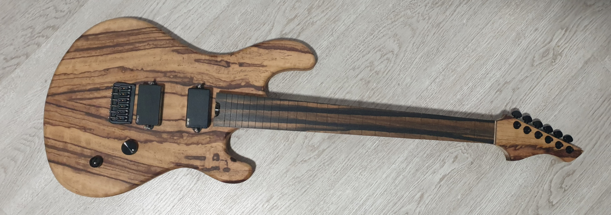

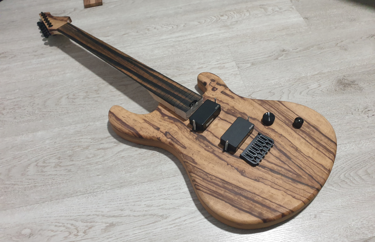

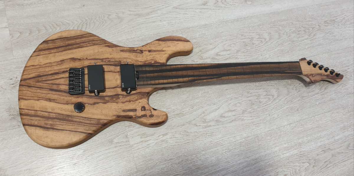

Un par más de regalo ;)
Al final le voy a poner los knobs de plástico transparente como llevan casi todas las Mayones. Llevo unos días un poco rayado viendo fotos y fotos de regius jajaja, la cosa es q veo más estilizado el cuerno superior en las originales , pero no se si corregirlo para acercarme más al modelo original, o por el contrario dejarlo así y que sea una "reinterpretacion" de la mayones regius ya que la pala ha sido diseñada de cero sin ser la q llevan las Mayones.
Daniel
por el 20/09/2021
#69 Dokken, yo la veo perfecta así! Me gusta más lo de "reinterpretar". Así se ha hecho con el diseño a lo largo del tiempo... :-)

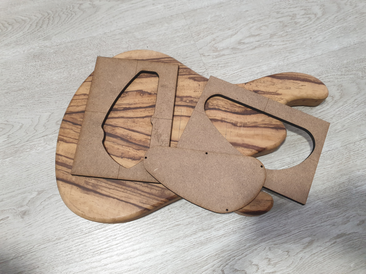

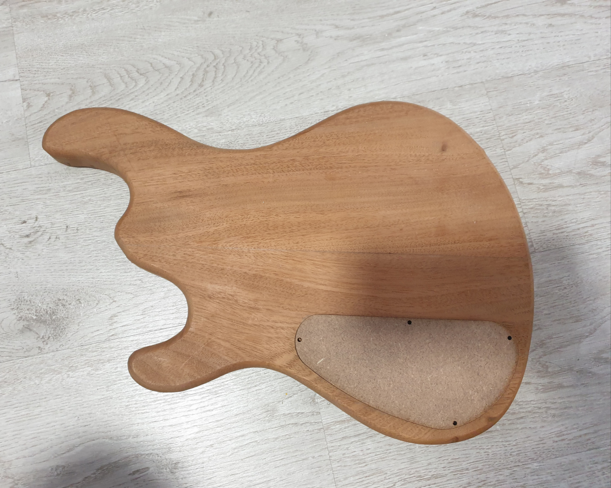

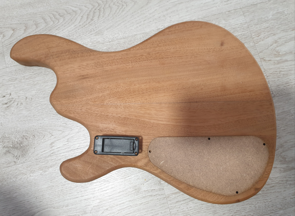

Van llegando cositas para darle caña este fin de semana,
Lo primero un juego de plantillas para el hueco de electrónica y tapa.
No tenía ni idea de las dimensiones, pero oye, al final parece q hemos dado en el clavo y nos evitamos el curro que supone fabricar este tipo de plantillas a mano.
Tambien he aprovechado para pedir un portapilas gotoh con su correspondiente plantilla.
Un saludo!

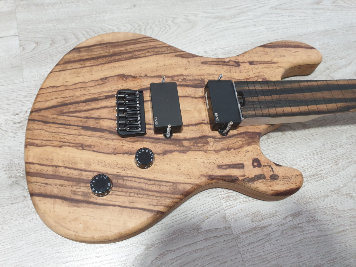

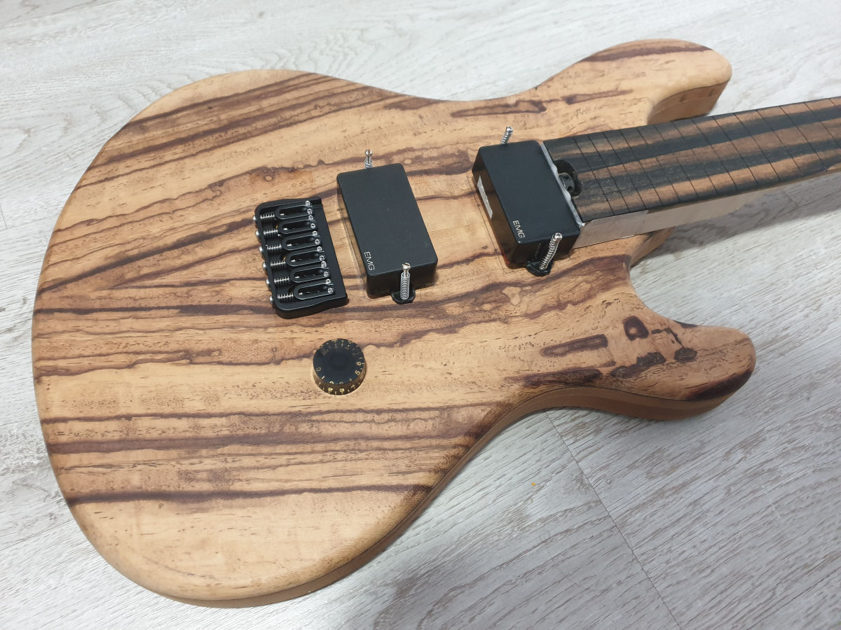

Dokken
por el 24/09/2021
Toca decidir q electrónica montará. Estoy barajando dos opciones:
1. Con dos potes (volumen y tono), seguramente uno de ellos push pull para pasar de 9v a 18v.
2. Un solo pote de volumen con un mini switch para pasar de 9v a 18v.
Montará aparte switch de cuchilla de 3 posiciones
La única diferencia ahora mismo es q un pote es con números dorados y los otros dos con números en blanco.
