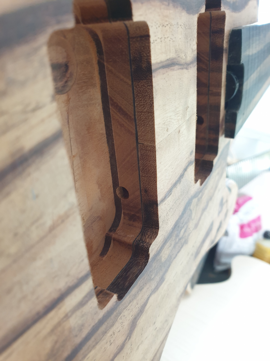

Lo siguiente es ponerse con el fresado del neck pocket. Esta vez he optado por un método diferente que vi a un compi del foro. En las otras lo que hacía era fijar el mástil y con una regla comprobar la medida desde la línea que prolonga el mástil hasta el centro, funciona, pero es un poco coñazo ir ajustando de un lado y de otro.
Así que esta vez, un par de perfiles de aluminio, fijados con gatos al mástil y una regla para ver que tenemos la misma distancia al eje en ambos lados.
De esta manera podemos mover el mástil hasta que damos con la posición correcta. Una vez la tenemos, le ponemos el gato azul para fijarlo.
Retiramos gatos rojos y perfiles

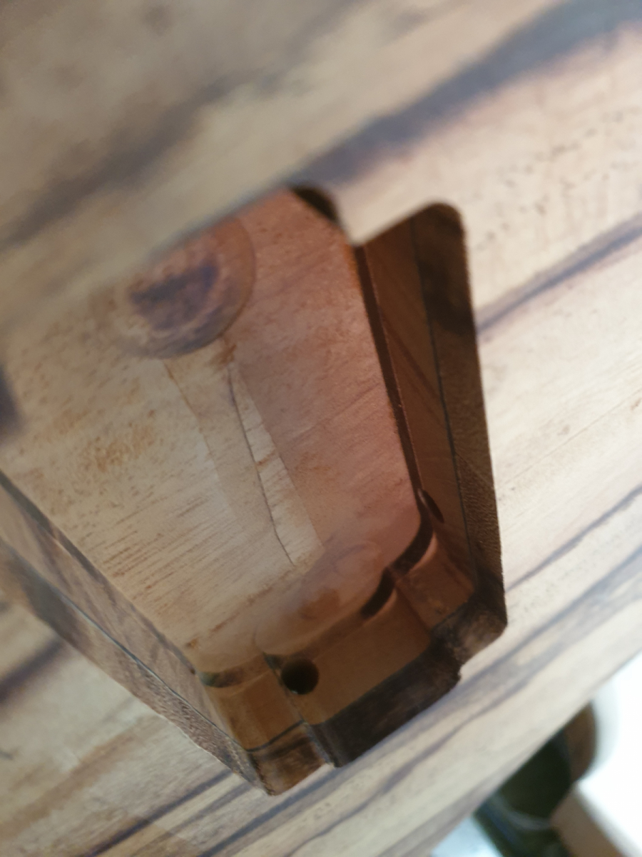

Ahora toca preparar la plantilla para fresar el neck pocket. Ha tocado improvisar con plantillas de metacrilato ya q se me debió ir la olla y tire las maderas que utilizaba para este paso.
Una vez fijadas, retiramos el gato y quitamos el mástil.
Calculamos cuánto tenemos que fresar y manos a la obra! De paso nos ponemos con las humbucker tambien

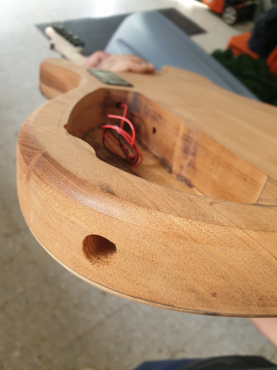

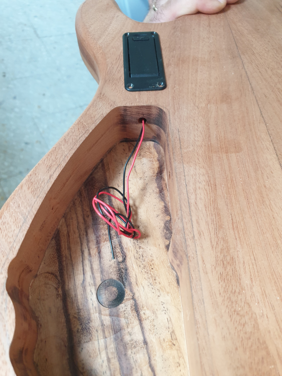

Para acabar un detalle de cómo queda el porta pila y como quedará la tapa (esta aún le falta fresar el rebaje y fabricar la tapa de electrónica)
Llegados a este punto queda poquita cosa para rematar mañana:
- Agujeros para pasar los cables
- Agujeros de los potenciómetros y el selector.
- Agujeros para los marcadores laterales
- Agujero para el Jack

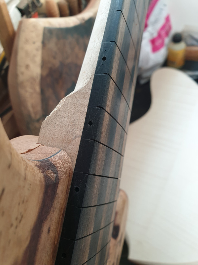

Ya se quedaron hechos todos los agujeros para electrónica y side dots. La putada que compré varilla de 2mm y al medir era de 2.2mm, tocará buscar una que si entre en los agujeros de los side dots jeje.
Próxima parada, trastes!

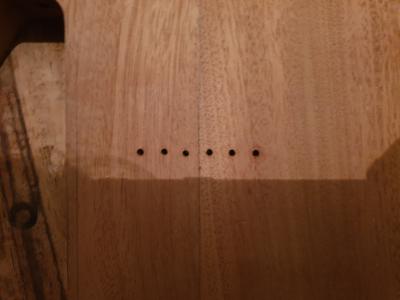

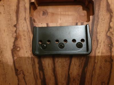

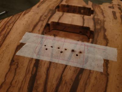

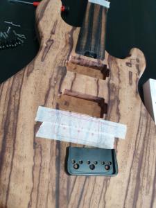

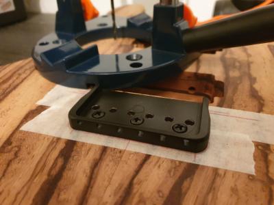

Está vez toca merle mano al tema puente. Lo primero toca buscar el punto donde irá colocado, en este caso tomamos referencia desde la cejuela a traste 12 y colocamos la misma medida del traste 12 al punto del cuerpo donde irá el puente, una vez fijado lo retrasamos 2mm y Marcamos todos los agujeros.
index.php?controller=forum&action=view_attachment&attachment_id=164567

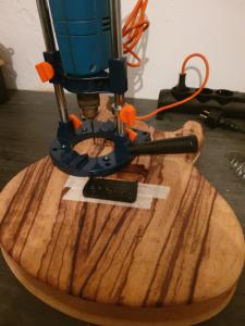

Para los agujeros que atornilla el puente no hay mucho problema, pero para los que atraviesan el cuerpo necesitamos que sean tontamente paralelos. Aquí el primer "problema" que nos solemos encontrar. La mayoría de los taladros de columna que podemos encontrar a un precio comedido, sobre todo si en plan hobbie, no tienen la profundidad suficiente para colocar el cuerpo y taladrar (nos tocaría con el eje del taladro).
Así que opte por probar que tal iba un soporte para taladros verticales. Bastante económico, unos 20€ en amazon.
index.php?controller=forum&action=view_attachment&attachment_id=164568
La verdad es que no puedo estar más contento con el resultado.
index.php?controller=forum&action=view_attachment&attachment_id=164569
index.php?controller=forum&action=view_attachment&attachment_id=164570
index.php?controller=forum&action=view_attachment&attachment_id=164571
Aquí alguno diréis "pero si no están alineados!" jajaja todo controlado ;) para camuflar esa desviación utilizaremos una plantilla guía para los ferrules, que esos si que estarán completamente alineados y espaciados entre sí.
