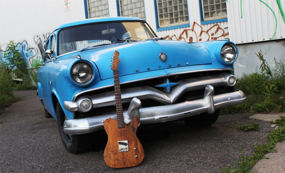

Y por casualidad el otro día entré en un tema del foro tdpri en el que la gente hacía guitarras con maderas sacadas de por ahí, con resultados impresionantes como estos:
http://i242.photobucket.com/albums/ff215/voodoostation/SANY0135.jpg
http://4.bp.blogspot.com/-WmEBwpHut_I/TptWd_YfVqI/AAAAAAAAAUs/SfYI4glcGEE/s1600/meteor.jpg (esta le va a gustar a ioes :cool: )
http://farm6.staticflickr.com/5036/5902244337_0fc38a9095_b.jpg
https://lh3.googleusercontent.com/-fDmyoo4SG-M/Tudn00dE4RI/AAAAAAAAEY4/tnALDv-_4ig/w402/_DSC2766.jpg
Total, que por no discutir con el señor ioes que si rojo, azul, no sé qué... Estoy barajando la posibilidad de un acabado de esos tipo rústico. Me parecen muy bonitas esas que he puesto. Qué opináis? Sería más fácil/barato el acabado? Con beta un poco marcada también, nada de high gloss...

con respecto al acabado natural, pienso que se puede ver bien, ya que cuadraria con el concepto, pero de verdad no me gusta que los nudos queden expuestos :| , y es que no pasan desapercibidos :| .
Me gustaría verla color cremita :)
Zamarripa
por el 19/12/2011
Hombre no se detuvieron ni pa lijar ni pa discimular el nudo ese!!!! :risa: eso si es cutre!! pero hermoso!!
Concuerdo con metalpunkgrunge (no pudiste ponerte un nombre mas accesible????? :shock: ) lo que la cajetea son los nudos.
arrober
por el 19/12/2011
Ya, ya... Pero supongo que eso estará hecho a posta, y precisamente en un acabado royo rústico lo que le dará cierto encanto será un nudo a la vista y tacto no?
Ya veo que vosotros sois mas de veros reflejados en la guitarra :D
luys
por el 19/12/2011
Estoy contigo arrober, me gusta mucho el acabado este cutre-rustico, creo que en un proyecto como este podria encajar muy bien, de todas formas tienes tiempo de pensarlo.
