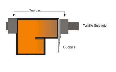

Espero se entienda esta cosa...de preferencia que no sea cuadrada...sino que sea redondita! para que pase por las curvas..y no mas grande que el grosor de un tornillo

ahh! no le entendi!!
no seria mejor una fresa copiadora con una platilla de la guitarra un poco mas chica?
tambien hay una herramienta de STEW MAC para el DREMEL que sirve para los beindig
saludos!!

Si claro...estamos viendo opciones para no ir a comprar una fresa de estas
pero si hay la facilidad se ocupa
