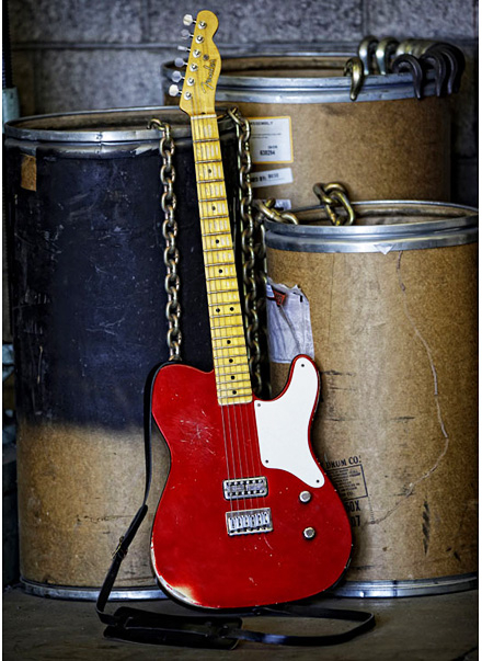

veo que la foto de la teleca, pues te han ganado la idea...pero algo asi te quedaria mas que bello!!
:ok: :ok: :aplausos: vamos que yo soy fan tuyo! :D

Esa foto que has puesto tiene pintas de ser una teletrucha de metal, (no muy bien) pintada a spray. No me mola mucho (aparte del color), espero (y confío) que a tí te quede mejor...

Había pensado también en algo tipo sonic blue o algo así, pero viendo la foto de arriba se me quitaron las dudas!

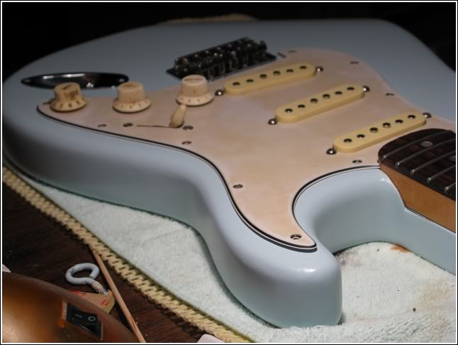

Lo más sencillo si no ocupas compresor y pistola es el spray, y dentro de ésto, una base de color sólido y nitro por encima. Es muy fácil, y siendo como eres detallista y meticuloso, te va a quedar bien por fuerza. Cuando llegue el momento, ya te explicaré paso a paso cómo hacer y algún truquillo extra.
En cuanto al sonic blue, intenta ver una guitarra sonic blue en persona y se te irán todas tus dudas. Justo ahora estoy pintando mi strato en sonic, y está quedando preciosa: no pensaba que iba a ser para tanto hasta que le di el color:

Bueno, bueno... Iose, me has liado y ha vuelto el sonic a mi cabeza :D Gustarme me gusta mucho, pero precisamente en lo que estás haciendo tu: palorosa y golpeador verdoso, me encanta! Lo voy a considerar, porque si en un futuro me animo y puedo hacerme un bajo quizás molaría mas en rojo con golpeador "gold anodized! de ese... :si: Por no repetirme en colores... :D
