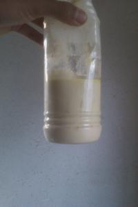

Hacerca del pegamento, siempre debe ser el famoso titebond? mi padre es ebanista y trabajo con el y para pegar los muebles utilizamos un pegamento amarillo que compramos en la madereria (de marca desconocida dado que lo pedimos como "un litro de pegamento porfavor" jejej) y pega como el demonio, se puede utilizar este pegamento??? aki va la foto de algo que esta en el taller!!!!!
y hacerca del binding, es idea mia o esta un poco delgada esa tira de pvc, total esta quedando de cien, vomos que quiero verla terminada!!!!!!!!!!!!!
tetexd
por el 20/12/2011
Esa es cola amarilla!, escuche que el titebond es esa misma cola. Titebond es marca nomas, la cosa es que se trata de cola amarilla :), esa te va a servir de 10 :ok:

COla amarilla...cola para carpintero o cola de alta densidad...es lo mismo y mucho mas efectivo que el pegamento blanco...:ok: adelante!!
