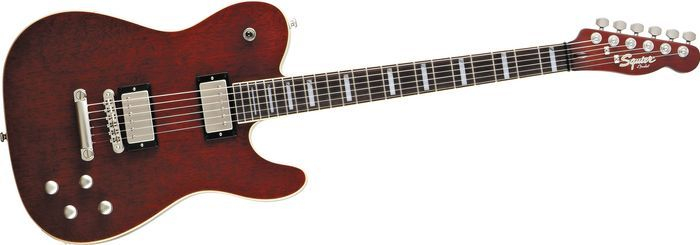

Y ya la foto de cortesía con su prima:
Le he puesto unos enganches que tenía por ahí para comprobar lo ligera que resulta! Ya la pesaré, pero creo que falta conseguir que sea tocable y bonita, porque cómoda ya es un rato... Ni se menea! Así que estoy contentísimo por el momento!

Hombre vas desatadisimo!!! venga, ni te apures de la inclinacion del mastil, le pones un TOM y listo...
