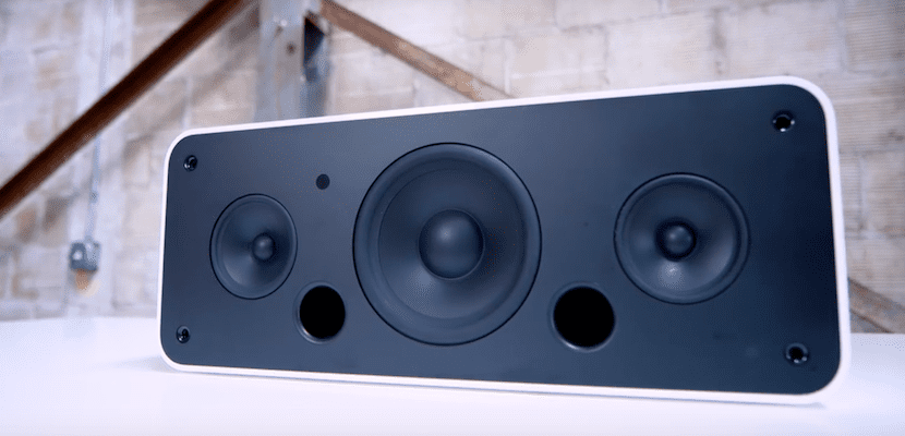

Buenas compañeros, una duda que tengo.
¿Cómo creéis que sonara el Ampero conectado por el loop de un ENGL 15W a válvulas? ¿Sabéis si tiene opción para que sea amplificado por ampli? Aunque lo suyo sería respuesta plana ¿Creéis que el hecho no serla influirá en el sonido? Yo sin tener idea, creo que lo que sería nefasto es meter el ampero por el imput de un ampli, ya que el previo del ampli desmoronaría el preset del ampero que ha sido delicadamente configurado... ¿Pero por el loop amplificando con la potencia a válvulas?
Por otro lado a parte del ENGL dispongo esto de monitor... ¿Sonará bien por aquí?
Ipod HiFi se llama.
Otras características:
Canales de salida de audio: 2.1
Color del producto: Color blanco
Dimensiones (Ancho x Profundidad x Altura): 432 x 175 x 168 mm
Numero de baterías soportadas: 6
Peso: 7.6 kg
Rango de frecuencia: 53 - 16000 Hz
Salida de audio: Bass Reflex
Tipo de batería: D-cell
Gracias de antemano!
Bernardo
por el 08/04/2020
#35 Yo lo he probado conectadolo a mí ENGL Ironball por el loop y suena muy bien, además por la pantalla 1x12 que tengo. Eso sí...poniendo en Off el gabinete.
