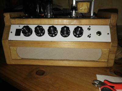

jeldelaeugenia
por el 28/10/2017
Hola, actualizo con foto de cómo va el proceso.
Cada prueba que voy haciendo más me va gustando, con los consejos de Tony GT acerca del ruido se ha quedado perfecto y el hum es cero.
Como pega, el Tonestack apenas se aprecia durante la mayor parte del recorrido de los potes y hacia el final en una parte pequeña del recorrido cambia de golpe y lo da todo.
He revisado componentes y conexiones y lo veo todo correcto.
