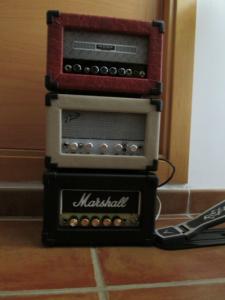

Por fin lo he cabreao, le puse un swich y lo meti en el mueble y ahora mete ruido de siseo el puñetero, el tipico ruido de mal apantallado.
El fender cabreao suena a distorsion monarch, un pedal de distorsión que tenía un amigo cuando empezamos a tocar jeje.

Los sitios por los que circula señal de audio va bien siempre apantallarlos, el jack in creo que es lo que mete el ruido.
Lo del cabreo fender no me gusta mucho, me gusta mas normal y empujando la etapa.
Tonyguitar
por el 08/09/2017
ya esta acabado y cabreado, solo me falta conectar el led y lo del interruptor on off etc, lo demas ya esta todo hecho, un swich para cambiar entre champion y twin (lo del cabreao jajaja)
como dato interesante hay que decir que en este previo el jack in hay que apantallar no solo el cable, si no que tambien hay que apantallar el propio jack
con cinta de aluminio de la que usan los frigoristas, los cables de corriente alterna por muy trenzados que los tengas inducen ruido y el jack in es la polla de sensible.

#269
Menudo trío has montado! Jeje
Te han quedado muy bien
Tonyguitar
por el 08/09/2017
Gracias tio, muchas horas, y sobretodo corrigiendo fallos del esquema, la gente hace los layout y luego la practica salen todos los fallos del diseño.
