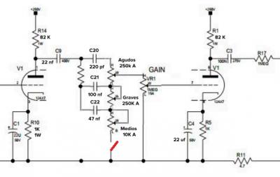

toni diaz
por el 26/08/2017
Sorry Otra vez me coge fuera de casa, no paro.
Esta tarde hago el dibujo en el ordenador.
intentare explicar por encima la realimentacion negativa. David, maestro me cortas cuando quieras si digo alguna burrada vale?
La R.N. se utiliza para suavizar la respuesta y evitar la distorsión, consiguiendo una respuesta mas lineal cortando tanto graves como agudos excesivos. En principio esto se hizo por la mala calidad de los antiguos altavoces y normalmente va una resistencia desde el positivo de altavoz hasta el catodo del primer o segundo triodo.
Efecto secundario adverso, bajada del volumen final.

toni diaz
por el 27/08/2017
Aquí va otro dibujito cutre, espero os sirva

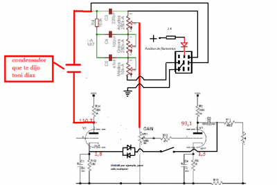

jeldelaeugenia
por el 31/08/2017
#248
Hola Tony,
Lo he hecho con un interruptor normal de dos contactos, al final he decidido no ponerle un led porque como van muchas mods si a cada una le pongo un led al final va a parecer la feria jejeje.
Adjunto esqema
Tonyguitar
por el 31/08/2017
Ostia, que bueno, eso me gusta, es mas simple de lo que yo pensaba, ¿cuando abres el interruptor el tonestack deja de funcionar y aumenta la distorsion o como es eso? ¿Que mas hiciste para aumentar la distorsion? ¿Subiste valores de condensador de catodo?

jeldelaeugenia
por el 01/09/2017
#250
Cuando abres el interruptor deja de "funcionar" el Tonestack y como decía Toni se cabrea a lo Gibbons jeje.
Ahora quiero probar con distintas resistencias y condensadores en los cátodos para probar como afecta y sacar medidas antes de poner la realimentación negativa.
Quiero probar con resistencias de 820k, 1k, 1'5k y 2,2k y condensadores de 0'68uf, 22uf, 25uf y 47 uf son valores que he ido cogiendo de otros esquemas si consideráis que pueden causar algún problema me comentáis.
Las que más me gusten las pondré con otro switch. Va a parecer un nave espacial!
Tonyguitar
por el 01/09/2017
Jaja, no te bajes en el catodo de 820 ohmios. 1k ya esta bien.
