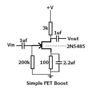

gracias fenomeno, ¿tu que opinas de meter un booster antes del input? algo simple, un transistor con lo justo para que haga de boost.
davidakosa escribió:
Si quieres mas distorsión tendrías que poner otro triodo para que saturase...
¿o meter el circuito de un rangemaster delante del input, como lo ves?
¿sabeis de algun circuito que sea todavia mas simple que este?? por que asi me lo hago para el fender, para booster y se lo integro con un swicth
gracias maquinas por uniros a la conversacion, como dice el compañero, esto se pone muy interesante jejeje.
Tony, si metemos un booster de este tipo con un transistor, no le quitaríamos la sencillez y esencia del circuito?

Tonyguitar
por el 26/08/2017
Hombre, un boost con un swich. Molaria!!
toni diaz
por el 26/08/2017
Hay un jcm800 que lo lleva, porque no? Si quieres algo de overdrive puedes colocar un par de diodos en contrafase entre la salida del segundo triodo y el catodo del primero con un interruptor por medio. Una especie de retroalimentación negativa con recorte
