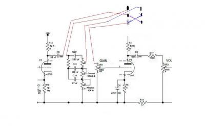

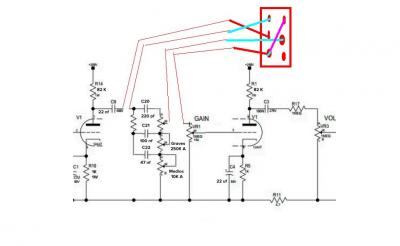

no soy nada bueno dibujando ni haciendo dobles conmutadores, pero creo que seria asi, imaginate el interruptor accionado en la parte de arriba, te conecta los dos cuerpos de arriba por separado y abajo los dos cuerpos centro y abajo por separado, ¿creo que esta bien hecho no? a ver si me lo podeis revisar, gracias.
Para esto lo suyo es cable de auriculares de 3 hilos, el cable rojo y el blanco y el apantallado, hay que llevar dos cables de estos al doble conmutador, uno que sale antes del tonestack y otro que sale despues.

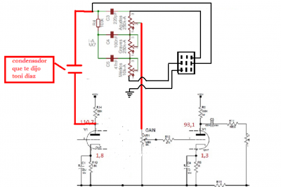

Comentaba Toni de cortar también la masa para aislarlo.
Mi intención era de añadirle un led.
Tengo un interruptor de 9 pines.
Te pongo la que yo he puesto aver como lo ves.

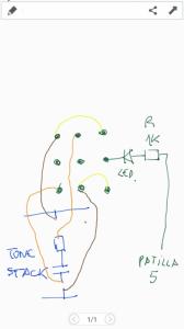

a ver si os gusta asi, se trata de cortocircuitar el circuito de tono y aislarlo a la vez de masa para que no haya ninguna interferencia, las patillas que sobran se utilizarian para el Led

Toni, no lo veo claro, de esa forma no se quedaría siempre conectado?

Cuando cortocircuitas la pila a la vez desconectas la masa para que no influya,
Yo lo tengo hecho en mi sinmarc y funciona de pm.

Toni me puedes poner el dibujo con el led a ver si así lo comprendo?
No tengo micro para poder grabar no sé si con el móvil se podrá hacer algo
toni diaz
por el 12/08/2017
Perdona tio, Estoy fuera, mañana hago el dibujito que con el movil no tengo ni idea
