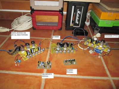

Hola Tony,
He estado fuera y he leído ahora lo de tres días.
El condensador era de 22nf, lo has podido solucionar?

Tonyguitar
por el 17/08/2017
Hola colega!! Pues creo que con las prisas lo hice mal por lo menos lo ultimo que hice, me equivoque y hice una cosa rara, me di cuenta despues al rato asi que lo volvere a probar.
Sobre el faceplate hay varias formas de hacerlo, yo estas cosas siempre acabo encargandoselas a algun amigo que me las haga, yo no se hacerlo, despues, una vez hecho hago una fotocopia y lo pruebo y me aseguro de que es el tamaño correcto, ya por ultimo yo lo meto en un folio A4 de un doc world pad y se lo envio a una empresa dedicada a eso, me cobran 10€ por cada folio de pegatina de vinilo,
Es resistente y grueso, se maneja bien, en ese folio recopilo varias cosas y asi me sale bien la jugada.

Tonyguitar
por el 18/08/2017
Mira la que tengo lliada tio jajajajaja, y a cada uno le tengo que hacer mod, tengo pendiente entre ellos la mod del fender con el switch para champions y cabrearlo.

Jajajaja, al final uno de cada!
Que tal suena el Mesa?
El mío lo tengo sin probar las mods, a ver si termino el mueble y continúo, tengo aquí una montada con las maderas....

Tonyguitar
por el 19/08/2017
Jaja, dedico un ratillo todos los dias y poco a poco voy haciendo.
El mesa suena muy metalero pesado rollo death metal. Muuucha distorsion y muchas cagadas en el esquema que he ido arreglando, me ha dao guerra echarlo andar.
Tonyguitar
por el 20/08/2017
os comento, no he conseguido cabrear el pre fender, he probado varias cosas y el resultado no me ha gustado, al final ha sido el el que me ha cabreado a mi, unicament he bajado a 820 ohmios la resistencia de catodo del primer triodo con idea de conseguir subir el gain y aumentar la distorsion, el resultado no se nota mucho, pero digo yo que algo mas estara distorsionando.

A ver si está semana termino el mueble de una vez y lo pruebo.
Lo has hecho igual que dijo Toni saltándote el Tonestack ?
Por cierto para la parte de la etapa con la EL84 la dejo así o hay algo que pueda mejorar?
