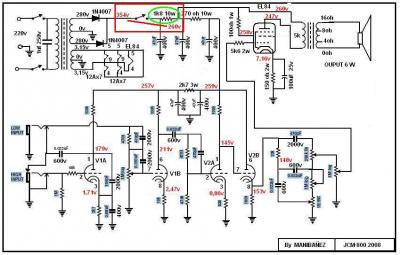

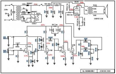

gracias tio, pues asi lo hare, ahoramismo lo estoy haciendo, los otros que hice ya no los tengo, asi que no puedo probarlo, pero con el que me estoy haciendo lo voy a probar y no solo con este, si no con el pre mesa booguie que tambien me estoy haciendo, el fender y el 800.
entonces si un transforamdor de 220v primario y 220v secundario de 20w me sirve para alimentar una EL84,
¿que consumo tendria aproximadamente un circuito alimentado con 2 ecc83 y una el84?
me puedo basar un poco en esta foto para hacerme una idea, si con el trafo este que te digo que tengo me aguanta para esto, me lo hago.
Tonyguitar
por el 03/08/2017
no se si lo he hecho bien, he tomado como referencia la tension que hay a la salida de la primera resistencia, que hay y la he restado con la de la entrada, me salen 94v en la resistencia esa primera de 1k8, ahora aplico la ley de ohm y me salen 0.05A de corriente que circula por esta resistencia.
si yo ahora multiplico esta corriente por la tension total que entrega la fuente me salen 18w, fijate, si no me he equivocado, estamos muy cerca jejeje.
los filamentos no cuentan en su consumo por que estan alimentados en mi caso por otro transformador de 12v solo para ellos.
