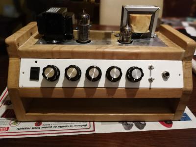

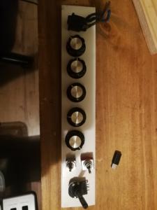

Este proyecto comenzó con un Peavey nano valve de 5w a válvulas que sólo trae control de volumen. Cuenta con dos válvulas, una 12ax7 para el previo y una EL84 como potencia, básico al máximo. El altavoz es de 8” no tiene ninguna etiqueta que identifique la marca y suena fatal así que la primera mod fue hacerle una salida de altavoz para conectarlo a otra caja que tengo.

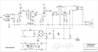

En un principio lo convertí en un Peavey Royal 8, mod básica y con infinidad de enlaces en la web, la diferencia entre ellos es pequeña, comparten el mismo esquema, pero con esta mod se añade un potenciómetro de tono y uno de gain, esto da un poco más de juego.
Cambié el transformador de salida por un Hammond 125CSE y aumentó el tono con una diferencia muy grande en calidad de sonido y frecuencias.
Como aún no terminaba de convencerme como sonaba, decidí convertirlo en un Fender basándome en el previo del Fender Twin de Tony GT, cambiando los valores de resistencias y condensadores correspondientes y añadiéndole el Tonestack de Fender.
Ya que tenía la base del sonido que me gustaba pensé en dotarlo de la máxima versatilidad que pudiera, así que le añadí una salida de previo para utilizarlo con otras etapas de potencia y grabar directamente a la tarjeta de sonido del PC y una entrada a la etapa para poder utilizarlo con otros previos que pensaba hacer.
También se le añadió la mod Champ, cortesía de Toni Pérez, con un switch para activarlo, ¡sonidazo! Cómo engancha este sonido tan básico.
Le puse un interruptor de 3 posiciones para cambiar el condensador del cátodo de la 12ax7, esto hace de filtro de graves aumentando o disminuyendo dependiendo de la posición del interruptor, lo vi útil para diferentes tipos de guitarras-pastillas.
Como esta función no la uso, ahora quiero cambiar los condensadores por diferentes valores de resistencias de cátodo, 1k, 1,5k y 2,5k.
También le he añadido salidas para altavoces 8 y 16 ohm.
En fin, se ha quedado un amplificador muy versátil, con infinidad de tonos y sonidos que se traga los pedales a la perfección y sin ningún tipo de ruido.

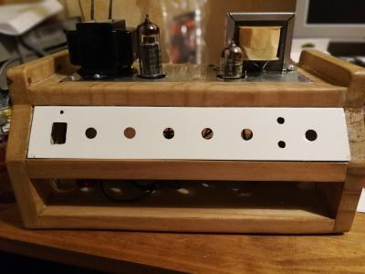

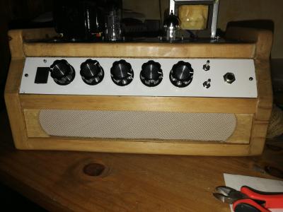

Evidentemente todo esto no cabía en la caja que venía de fábrica, así que lo he dejado como cabezal utilizando trozos de madera que tenía por casa, aún faltan algunos detalles estéticos como las letras del frontal y demás que llegarán poco a poco…
Por lo que he ido leyendo e investigando el esquema del nano valve es un esquema muy básico y muy común en amplificadores de este tipo, así que si alguien quiere modificar el suyo, el esquema que adjunto le servirá de referencia.

Dejo también algunas muestras de sonido que han sido grabadas con una guitarra con P90 añadiendo un poco de reverb, prometo subir alguna más.

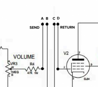

Recientemente he adquirido un Nanovalve y estaba interesado en añadirle un FX Loop y de alguna manera encontré este post.
El caso es que basandome en el esquema de jeldelaeugenia, desconecté la patilla de la R4 para llevarla al send y conecté el return al orificio que dejaba esa patilla y que va a la valvula.
A priori los jack del send/return estan bien puenteados y cuando no hay nada conectado deja pasar la señal sin problema.
El problema viene que cuando conecto un pedal al send return, empieza a sonar un ruido como de acople muy bestia y tengo que apagar el ampli por precaución.
Algo estoy haciendo mal, por eso recurro a los oráculos del grupo por si me pueden aconsejar.

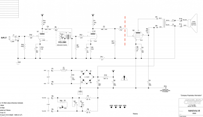

Seguro que lo estoy haciendo mal, no me cabe duda. He seguido el esquema del compañero, adjunto la captura.
Entiendo que todo lo que va hasta ese punto es el previo y en ese punto antes de entrar en la etapa de potencia es donde hay que meterlo, no?
No veo en su esquema que haya añadido ningún componente adicional (con respecto al original) a partir de ese punto, más allá de un condensador con otro valor, el C2

Por si ayuda, adjunto el esquema original donde indico con una raya roja el punto donde pongo el loop y el que rediseño el compañero que es el que he tomado de referencia:

La resistencia que ha sido sustituida por un potenciómetro es la propia resistencia de polarización y corresponde a la etapa. Sin ella la EL84 no puede funcionar. La otra resistencia, en serie con la rejilla de entrada igualmente debe ir conectada directamente a la válvula.
No se le puede hacer un corte a la señal para que ambas queden en el otro lado.
Por si no fuera suficiente (ya respecto al propio loop), la amplitud de la señal tras el potenciómetro puede multiplicar por 20 o por 30 la de una señal de guitarra convencional (que es lo que un pedal espera encontrar a su entrada).
Un loop funcional en ese ampli debería ser activo, estar insertado tras el potenciómetro de volumen, debería reducir la impedancia y la propia amplitud de la señal de forma conveniente para que un pedal pueda aceptarla, además de tener un circuito de recuperación tras el return acompañado de un control variable para compensar el ajuste que se pueda hacer en el potenciómetro.
Estos son los motivos por los que un loop (funcional) no es lo mismo que un tijeretazo en cualquier parte.
