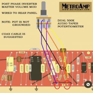

Le doy una subida al hilo con una duda.
He llevado el ampli a un técnico de mi ciudad para cambio de válvulas, ajuste etc.
Tenía instalado un master volume post phase inverter como el de la foto y el técnico al verlo me ha dicho que eso es asesinar el ampli.
A mi me ha estado funcionando bien, pudiendo saturarlo a volúmenes de ensayo y tal normal.
Decir que este técnico lleva más de 40 años viendo amplis, me ha dejado con la mosca detrás de la oreja.
Que master volumen concretamente le habéis puesto a vuestros amplis?.
Y que tan negativamente puede interferir en el correcto funcionamiento del mismo,Bias, transformador...
rafalynch
por el 24/09/2019
Yo es la mod que llevo en mis plexi y no lo cambio por nada.. eso si hasta la mitad de recorrido va bien, de la mitad para abajo ahi se nota perdida de tono.
Pero al 60% /70% suena igual que sin la mod.
Y no se come las valvulas como los atenuadores.
Prueba tu mismo.... que te lo desconecte a ver si puedes dominarlo.
mda1961
por el 24/09/2019
Hola, ese tipo de Máster a mi particularmente no me gusta, el que da mejor resultado sin tocar la tensión del bias y modificar el tono al bajarlos es el Máster común y corriente..., desde el centro del potenciómetro del agudo va conectado al capacitor de 0.022uf o 0.22uf que está conectado a la primer resistencia de la válvula inversora de 1Mohm.
Entre el potenciómetro de agudo y el capacitor va un potenciómetro de 1Mohm simple LOG (Máster).
Todo cable mallado. Ese es perfecto.
En el layout del circuito que subiste faltan dos resistencias de 2Mohm una sobre cada potenciómetro en tándem, porque si se corta uno de los potes deja de tener polarización negativa una de las ramas y las válvulas de poder se incendian.
fran5gallego
por el 24/09/2019
#933 #934 Gracias por las respuestas,
ese master es el que creo que me quiere instalar.
Esta noche posiblemente lo pruebe en su taller.
Que diferencia sonora y o de tono notas de un máster a otro.
mda1961
por el 24/09/2019
#935
Principalmente el voltaje negativo para el bias no pasa por dos potenciómetros, cuanto menos se juegue con algo que ante una falla te queme todo mejor.
Después el más simple, el que uso y el que te quieren instalar anda bien, sirve para..., si está a fondo el Máster el equipo tarda más en morder o distorsionar, a medida que lo bajas le va menos señal del pre a la etapa de potencia, eso hace que puedas levantar los volúmenes del pre amplificador y éste muerde y rompe antes para no tener que aturdir a nadie.
