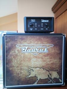

Yo tiro de plexi con atenuador y pantalla 1x 12.
Antes utilizaba un Cornell Plexi Seven que llevaba varios reductores de potencia, y estaba super contento con el sonido que sacaba. Lo vendí y utilizaba en casa un Taurus Stomp Head, que al final ha ido al local, para ensayar con el grupo, pues tras darle vueltas al tema donde paso más rato tocando es en casa, y allí lo disfruto más.
Actualmente uso dos "bestias" de 100 w en casa, conectadas a una pantalla de 1x12, y el sonido es brutal, no en cuanto a decibelios sino a calidad.
