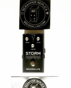

Buenas, siguiendo el consejo del Compañero Rafalynch, me he hecho con un Solodallas Storm la última versión.
Mañana iré a probarlo con el Marshall y la Les Paul a ver qué tal se llevan.

fran5gallego
por el 19/06/2019
#914 He tenido el J Rockett Archer y es una gozada si.
Quien pudiera el original, me gustaría probar el Golden Horse de Decibelics.
Un Timmy supongo que también le sentará como un guante.

fran5gallego
por el 20/06/2019
#916 Buenos pedales los he tenido los tres, del Klon un clon se entiende.
El BBpreamp me encantaba, casi no lo llamaría overdrive.
#917 Pues si le tenía ganas, Se habla tan bien de él y las muestras que he escuchado que está decidido.
Mañana lo pruebo en el ensayo.
