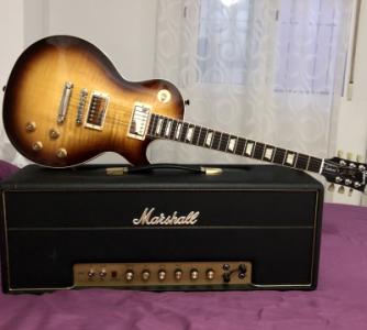

He pillado un Marshall 1959 handwired y el sonido es muy bueno, ahora toca domarlo para ensayo y conciertos.
Lo primero instalarle un PPIMV, aunque también me dice el técnico que lo reduzca a 50w. Quitando dos válvulas.
Según he leído son sólo 3db. no es tan significativo el cambio de 100w a 50w.

#797 Si, lo del máster volumen lo tengo claro, le van a poner el PPIMV, post phase inverter master volume.
La duda es si bajarlo a 50w quitando dos válvulas o dejarlo a 100w.
Badenes
por el 30/07/2018
La diferencia de volumen será poca, lo que si que hará será que romperá con más facilidad y sonará un poco más comprimido. De todas maneras déjate guiar por el técnico, muy chulo tío,a disfrutarlo¡¡
fran5gallego
por el 30/07/2018
#799 Gracias tio, le haré caso al técnico.
Es una pasada de volumen.
Lo probé con una 4x12 con greenback y te despeinaba.
Lo voy a usar con una 2x12 con un Creamback 12M 65w. Y un vintage 30.
