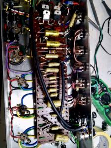

Las fotos que me ha mandado el técnico, me dijo que lleva buenos componentes.
Viendo 1959 handwired más recientes llevan otros componentes.
Por el número de serie el mío es de 2005 parece ser el primer año que se reeditó.
Pongo foto de las tripas.
Con el PPIMV ya instalado.
