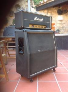

33DD
por el 16/01/2017
Sí, el pote es el PPIMV, está ahí porque no uso esa low para nada, como dije, no tengo problemas de agudos, por eso nunca he probado lo,que dices.
La pantalla de la foto carga G12-65 (para mi gusto el mejor cono para un marshall, sea 1959 ó 2203) y la recta es una 800 de la muy, muy primeras con G12-75.
