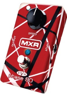

Hola comunidad.
Algún usuario del foro que tenga este pedal a experimentado en algún grado pérdida de tono.
He buscado por internet información sobre si este modelo en particular de MXR es tru hardwire pass pero la información es nula.
Saludos y gracias.

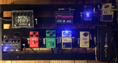

Hola HellRiff. Tengo varios en mi pedalboard. Más rápido una foto. :)
El único que modifique personalmente es el SD-1 a trubypass ya que era demasiado evidente el chupe de tono. El TS808 esta tal cual ya que el buffer es de excelente calidad al igual que el Metal Muff y ayudan mucho en una cadena larga de pedales a mantener el tono. Por esto mismo soy precavido al sumar otro pedal a mi cadena.

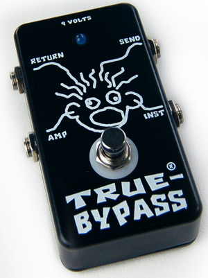

1.- Poner un pedal con buffer al frente
2.- Usar un Looper True Bypass
Parece una tontera usar un looper para un sólo efecto, pero todo sea por el tono.

Por si sirve de ayuda en este blog se explican los tipos de bypass que se usan en los MXR http://www.jimdunlop.com/blog/what-you-need-to-know-about-true-bypassing/
y en este PDF qué tipo de bypass usa cada pedal, el EVH está en la segunda página http://issuu.com/jimdunlopusa/docs/bypass_spreadsheet_sheet1/1?e=3287569/2659284

Entonces el Phase 90 EVH es Hardwire ByPass donde se switchea la salida pero la entrada aun esta se conecta al circuito del pedal. Mi microamp y el equalizador también son Hardwire ByPass pero no noto en absoluto perdida de tono.
Lo otro sería ir por el Phase 90 Script si noto perdida de tono con el EVH.
