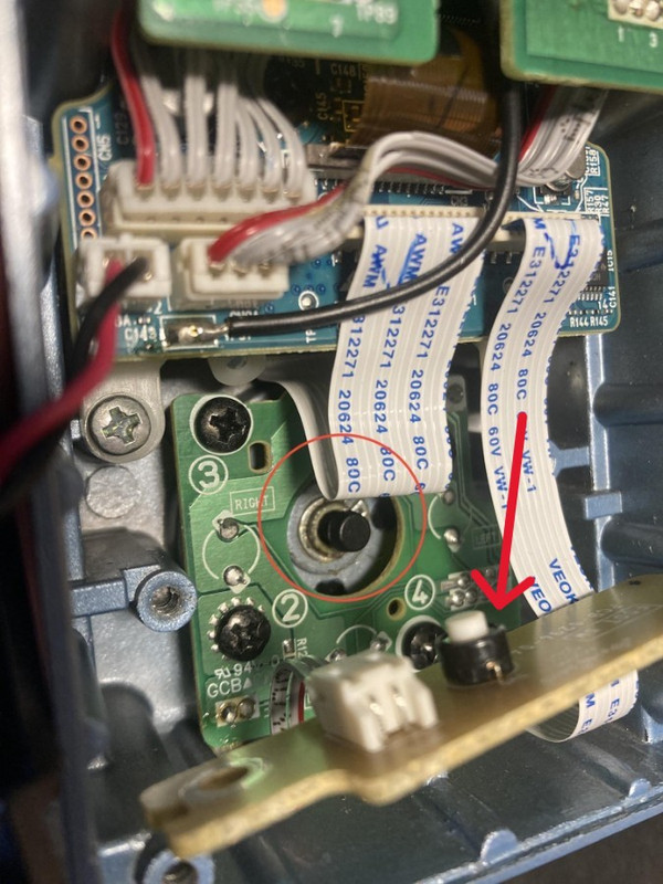

lutop
por el 16/06/2025
Estos pedales llevan un switch momentaneo montado en la pcb. Para hacerlo bien deberias desmontarlo por abajo, acceder al switch y darle un poco de limpia contacto a ver si se soluciona. Si no, cambiar este switch es relativamente facil para alguien con experiencia soldando. El problema sera conseguir un switch exactamente igual (el negro y blanco que se ve en la pcb en primer plano)

jaimebcn
por el 16/06/2025
Hola,
Parece que lo que ha dejado de funcionar es el propio botón en sí. Corrígeme si me equivoco. Si la foto del compañero Lutop es de una pedalera como la tuya, el botón es ese cilíndrico blanco y negro que se ve en la placa marrón. Si consigues encontrarlo y tienes experiencia soldando, parece que lo que buscas es esto:

lutop
por el 16/06/2025
#6 Correcto, pere me dio pereza marcar el pulsador.
Efectivamente, la foto es de un MS50G, y el pulsador que has puesto de Aliexpress parece el correcto. Buena caza!
Por cierto, el mismo tipo de pulsador se utiliza para los cuatro botones arriba-abajo-izquierda-derecha, asi que si te compra 5 ya tienes todo el pack por si acaso.

alsancas
por el 22/06/2025
Hola,
Os explico lo que he hecho finalmente.
El pulsador blanco funcionaba perfectamente. Lo he abierto, lo he conectado a la corriente y al presionarlo reacciona perfectamente. El pulsador negro, que no deja de ser un muelle con una plástico al final, parece que también hacía su función.
He pensado entonces wue el problema podía ser que el pulsador negro, al presionarlo, no ejerce la subiciente fuerza para activar el blanco. Le he puesto un trozo de plástico al final del pulsador negro, enganchado con loctite.
!Funciona perfectamente!
Quizás es una chapuza pero no tiene porque no funcionar
Gracias por la ayuda y las fotos, nunca me habría atrevido a abrirlo
