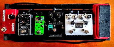

Ese argumento de la amplia paleta de sonidos es uno de los ganchos para vender las pedaleras multi fx. Y cuando lo haces , has caido en la trampa de los mil sonidos que no necesitas y todo el tiempo perdido en programarlas y buscar el modo y la manera de que suenen reales y no tengan el tufillo digital.
Toco en varias bandas. Son mas de 100 temas en total desde los 50's hasta cosas ya metidas en los dos miles. Y ni un multifx  salvo una Mooer Redtruck para ensayos y de respaldo.
Tengo tres pedaleras montadas y todas siguen el mismo patrón: booster+wha+3opciones de saturación+ unidad de modulación+un delay+booster. En ocasiones, alguno de los boosters puede ir externo y llevarlo al loop o ser sustituido por un ecualizador que indistintamente puede ir al input o al loop según sea más apropiado a lo que pretendo.
No quiero decirte lo que debes hacer, simplemente que a mí la fórmula me funciona y a los que lo escuchan también les suena bien.
Adjunto una de las pedaleras (la última que he montado) para uno de los grupos que digo. Solo añado un ecualizador externo por el loop que está siempre activado y es para dar un poco de empuje y cuerpo manteniendo el volumen contenido.
