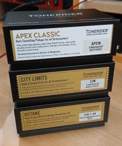

Kurzleader
Mi configuración HSS favorita, mas contento que un perro con dos chorras :bailando:
index.php?controller=forum&action=view_attachment&attachment_id=208247

#1052 No se come la Octane a las singles? Cómo montas la electrónica?

#1053 En absoluto, el nivel de volumen/frecuencias de las dos sencillas están a la altura de la del puente. La City limits es muy cantarina y la Apex Classic la tengo algo alta para el rollo que me mola por lo que no se queda baja (de sonido) para nada.
Configuración estándar de 1 volumen y 1 tono (500K) y switch de 5 posiciones.
