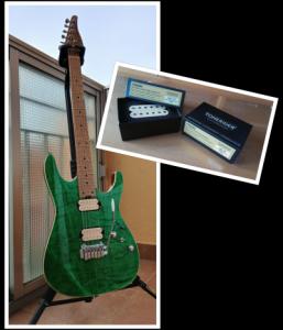

Kurzleader
por el 27/12/2025
Tras unos días de rodaje con las Panama puedo decir que molan pero mucho, es normal que tienda a comparar (al menos la de puente) con la Octane ya que en los ultimos 4 años es la pasti que mas vengo usando; diria que en algunos sonidos tampoco es que note una gran diferencia entre ambas, probablemente la Octane sea mas completa/versatil pero los matices de la Panama en sonidos hi-gain algo mas clásicos son sublimes, hace totalmente honor a su nombre, en seteos a lo Van Halen 80s-90s lo fusila :guitarrista: Tampoco la veo pasada de rosca en cuanto a caña pero mola el punch extra a la hora de ritmear, me gusta el aire ligeramente comprimido que tiene y los armónicos que saca, espero que no se ofendan mis queridas Octane pero estas se quedan.
index.php?controller=forum&action=view_attachment&attachment_id=208821

#1064 que bien, yo he pillado un set apez plus, en cuanto las tenga montadas opinaré sobre las single.
Que tal la fazley compañero?

Kurzleader
por el 28/12/2025
una gozada la verdad y más aprovechando las super ofertas que ponen a veces los de bax music, es una locura lo de los mástiles de algunas guitarras chinorris.
