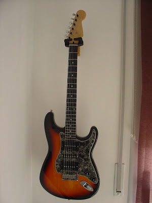

Hacia tiempo que no le hacia fotos a la Strato. Casi no tenia ninguna buena con el diapason de ébano ni que se vieran bién las pastillas Seymour Duncan con sus marcos Triple Shot Rings.
Ahí van:
36232052891420b30cb09a64adcf2-1300751.jpg [ Imagen externa no disponible ] [ Imagen externa no disponible ] [ Imagen externa no disponible ]
Por cierto, el golpeador verde perlado se lo he puesto en otra strato. Ésta se va a quedar con el gris y dentro de poco vendran las mejoras!

Ahora que estoy viendo, los marcos los has sujetado solo con el tornillo central de las humbuckers??
Camagroc
por el 16/02/2012
Muy buenas sergio! No paro, claro que no! Jajaja!
Pues sí, porque al fin y al cabo, el marco no sujeta la pastilla, sinó que tanto el marco como la pastilla quedan suficientemente anclados al golpeador solo con los tornillos de la pastilla.
Se podrian poner los tornillitos del marco, pero serian solo una solución estética.
Hay también quien le quita 3 lados al marco, dejando solo el superior, que es donde hay la electrónica, entonces sí que hace falta sujetarlo al golpeador para evitar que dé vueltas sobre el tornillo de la pastilla.
Yo lo he dejado así para tener la opción de modificarlo en cuanto quiera...

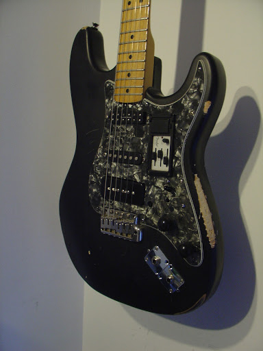

Finalmente me he cansado del golpeador gris perlado. He encontrado uno todo negro y la he dado un aspecto más normal a la HSH.
Si no se me va la olla otra vez doy por finiquitados los dos proyectos que he desarrollado en éste hilo. Han acabado siendo una Telecaster HSS y una Stratocaster HSH. Ambas con rarezas varias que les dan a las dos una variedad de sonidos y tonos fuera de lo habitual.

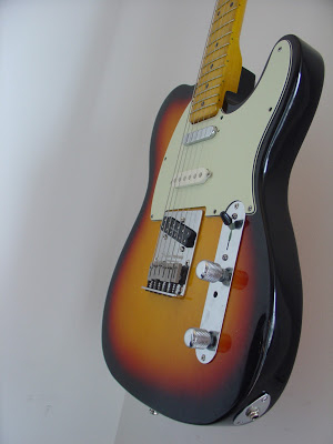

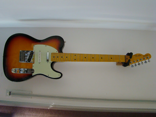

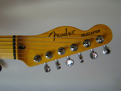

Aunque no sea verdad, a la Telecaster le he puesto un Vinilo con las letras Fender Telecaster en la pala. Cómo no hay telecasters con la pala al revés es muy fácil darse cuenta que es de broma.
a721c267960b0ed9ab1cb44f8441a-1329225.jpg e630dc88cc870ef3b2f0245ae1425-1329225.jpg
