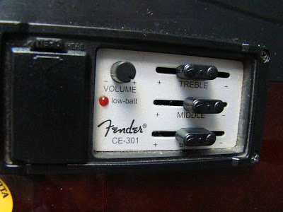

Seria posible acoplarle los controles de una acústica (con volumen, tono, agudos, graves, etc.)? Recuperé el previo de una Fender Telecoustic Rota y lo puse en una guitarra acustica Tailandesa cutre. Suena muy bien! Qué pasaria si lo acoplo directamente al piezo de éste puente? seria factible? Haria falta entonces el pote de volumen del circuito original?
El trasto en cuestion es este: Fender CE-301. El problema es que mide unos 8,5 cm de largo, 4 de ancho y 3,5 de hondo sin contar el hueco de la pila, que mide 5cm! Es demasiado ancho para ponerlo en el borde del cuerpo como en las acústicas, la tele hace 4cm justos de grosor. La otra opcion es ponerlo en algun lugar de la superficie frontal, hay espacio suficiente por encima de la pletina de controles justo detrás del puente, pero haria falta colocar la pila de otra forma...
http://cgi.ebay.com/ws/eBayISAPI.dll?VISuperSize&item=260861702726
Necesito ideas! Imaginación al poder!
