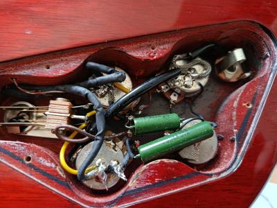

#4
Ahora tiene unos pio rusos tochos, en su día mejoró... Miraré lo del cableado. Con potes de 500ks?
balquimista
por el 26/09/2026
#16 El cableado 50´s yo lo tengo con pots de 500, nunca he probado los de 300. A mi me van bien así, con 500.

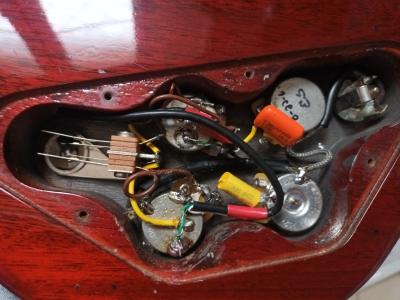

Yo eso en la Lucille lo "solucioné" poniemdole un orange drop de 0,015 en el mastil, bajando la pastilla y regulandole loa altura de los polos. La verdad es que en todas he tenido potes de 500k y sie.ore he notado una gran diferencia al montar los orange drop y hacer el cableado 50's.
balquimista
por el 26/09/2026
Tal que asi ....

#16 los pio rusos son más oscuretes, a mi esos me gusta montarlos en las telecas que son muy chillonas.
