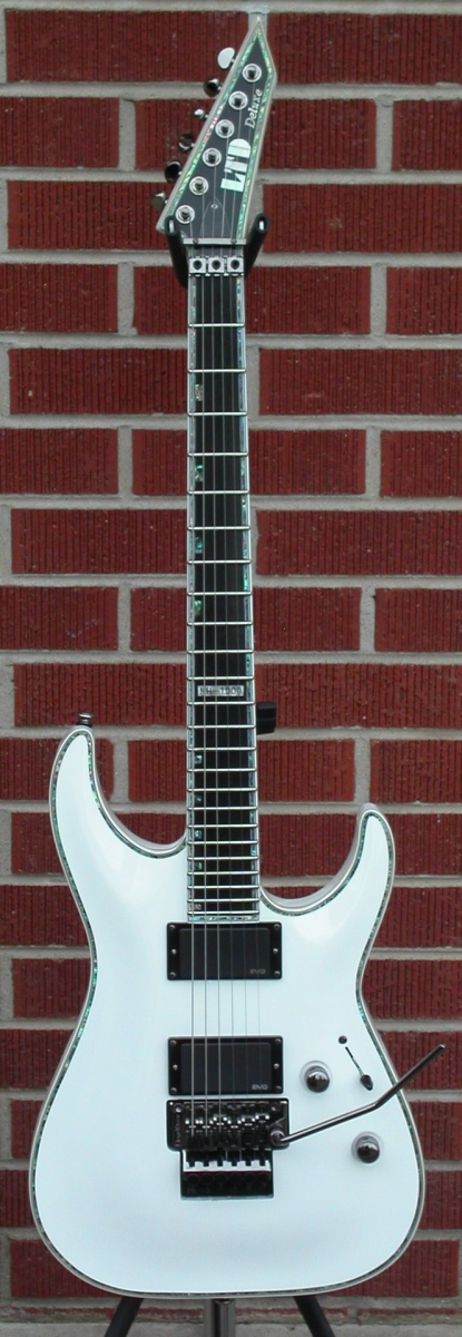

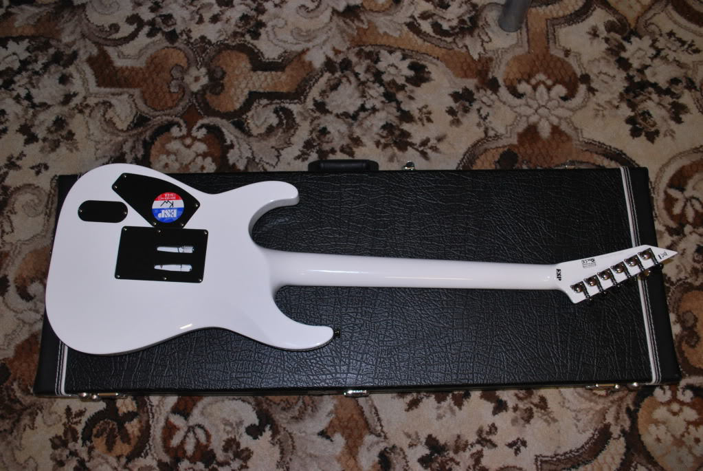

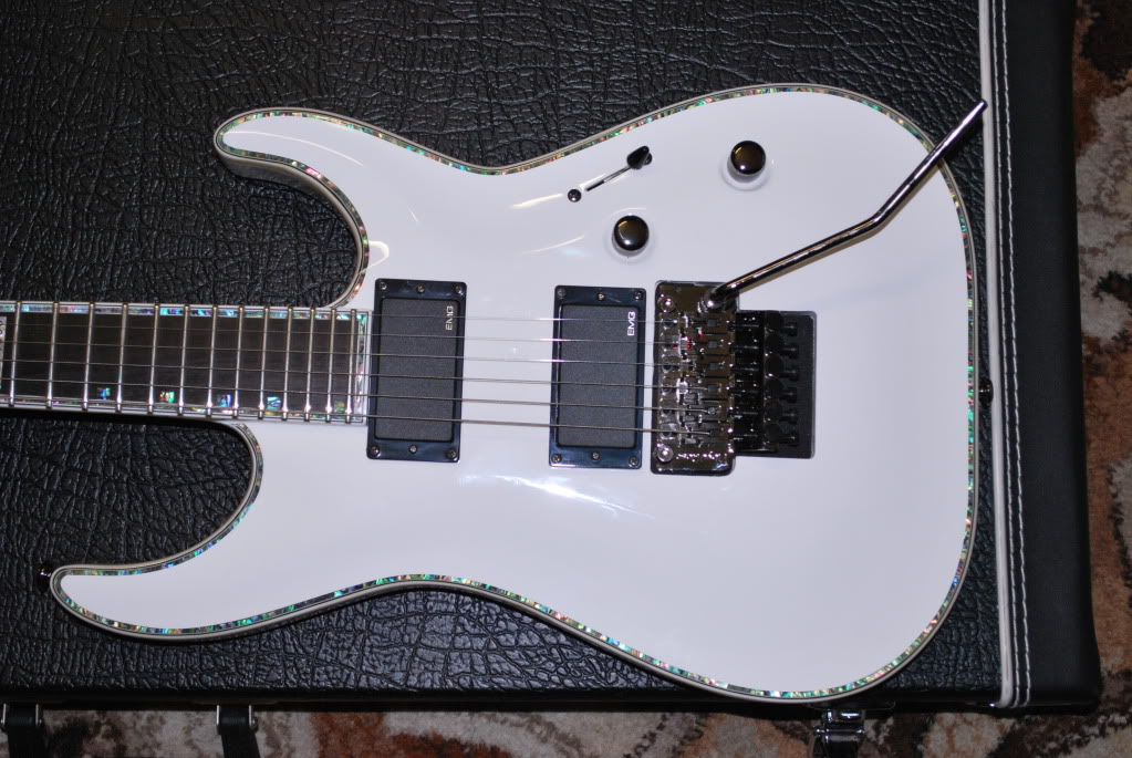

Pueden decirme tambien de otras marcas, no especificamente Seymour Duncan. Claro tampoco es que me van a recomendar pastillas malas, pueden ser de las Seymour Duncan, EMG, Dimarzio ó cualquier marca que me coloquen, pero si me pueden colocar tambien de las tres principales, se lo agradeceria. Lo que busco son pastillas que suenen exelentemente como para tocar Hard Rock y pastillas que suenen bonito sin tanto cuerpo (middle) porque eso distorsiona, odio esas pastillas que distorsionan. Ah y en conjunto, se que el sonido de una guitarra no va a depender de las pastillas nada mas, sino de la combinacion de las pastillas con la madera, si el mastil es encolado o atornillado, la forma, etc. Asi que para que tengan una idea estan son algunas fotos de la guitarra que quiero modificar:
Es la ESP/LTD MH-1000 FR en color blanco (Hermosa)

Tio, ya la he probado, y me gusta mucho, sus maderas y todo lo demas, es preciosa como mi novia, pero... las pastillas son muy metaleras y seguro que no me ofrecera tanta versatilidad en todo tipo de generos, en el genero metal y sus sub-generos Metal Core, Heavey Metal y mas sea buena esa combinacion EMG 81 85 pero, para versatilidad en todo tipo de genero...NO!, ahora, me gusta tocar desde hard rock para abajo (Blues, Jazz, Gospel, Baladas, Reggae, Ska, etc) y una combinacion buena para versatilidad en cuanto a tocar todo tipos de generos es EMG 81 60. Pero EMG no es mi estilo, mi estilo es pastillas Seymour Duncan y Dimarzio, es demasiado bueno y versatil. Entonces, en pastillas, que me recomiendan para mi nueva guitarra a comprar? Diganme unas buenas de la marca Seymour Duncan (Una para el Puente y otra para el Mastil) y diganme unas buenas de la marca Dimarzio (Una para el Puente y otra para el Mastil). Me ayudan?
