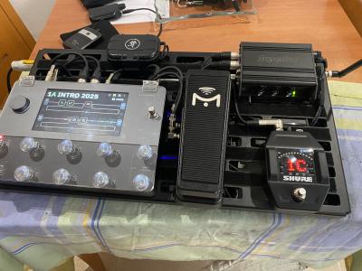

Yo para los directos llevo montado en mi pedalboard  el QC y mi sistema de monitoreo. El envío de la mesa no va a mi sistema de monitoreo sino que entra directamente al QC (input 2), y del QC por las salidas 3 y 4 saco en estereo toda la mezcla y mi señal de guitarra directo al sistema inalámbrico.

Y luego a mi pedalboard todo incluido ( pedalera, inalambrico, sistema inear en el interior, pedal de expresión) le he acoplado un mixer/amplificador de auriculares, con lo que tengo el retorno mio de monitores para escuchar el resto de la banda, la claqueta y las ordenes, y otra entrada que saco por la salida de auriculares de mi qc para escucharme en estereo...... y lo controlo todo con una tablet con el programa de la mesa de foh.
Y ME OIGO QUE FLIPAS, sin complicaciones... pero no es de hoy, ya es mi segunda temporada, y brutal.
