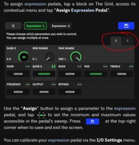

Buenos días.
Preguntilla sobre los pedales de expresión.
A ver, tengo un pedal de expresión baratucho (M-Audio EX-P) en una de las entradas de expresión y va fenómeno, pero no tiene para encender/apagar con el pie. He intentado meter otros en la otra entrada, de esos de botón (un MOSKY y otro que tenía doble conmutador):
https://es.aliexpress.com/item/1005007359440833.html?spm=a2g0o.order_list.order_list_main.22.7c86194dWpTspL&gatewayAdapt=glo2esp
El problema es que ninguno de ellos me permite encender y apagar el pedal de expresión, sino que actúan como tap tempo (solo funcionan mientras lo tienes pisado).
Le he dado mil vueltas, leído el manual... Sé que los pedales de la Quad Cortex se pueden convertir en Momentary o Latching, pero no lo consigo para las entradas de expresión.
¿Alguna ayuda? Gracias.
Couso Ser
Yo lo usé muchas temporadas y ahí lo tengo, como el primer dia. A ver. Yo me hice un pulsador con una caja técnica y un final de carrera de una puerta automática de un garaje y me funcionaba de perlas....... Es cuestión de que vayas al menú del EXP2 ( o el 1, depende de donde metas el conmutador ) y le digas que lo vas a usar en modo"TOE"...... y intercambias entre las dos funciones que vas a usar, que supongo que pedal de expresión y volumen, por ejemplo........ Pones el wah delante, y el pedal de volumen atrás...... Activas el wah delante y desactivas el volumen atrás...... y hurgando en los tres puntitos de las opciones de cada uno, le dices qué quieres activar con el pedal de "TOE" y arreando. No lo tengo delante ahora mismo, pero Urga por ahí que por ahí van los tiros. Luego le dices a una de las dos opciones que es "invertido", y así de esa manera cada vez que pises el pedal se cambia de una función a otra.......
Yo cambié ese pedal de M.Audio por el sp1 de Mission engineering precisamente porque incorpora esa función en el pedal...... y al final no lo estoy usando, lo tengo como un pedal de expresión normal, sin TOE...
Sergio
por el 10/03/2025
Lo probaré, pero el problema es que en el menú del pedal de expresión solo aparece "Position" , "Gain" y "Reclalibrate".
Ahora bien, acabo de ver que en el menú de asignar el pedal a un bloque aparecen dos páginas. No me había fijado, a ver si desde allí se puede:
Couso Ser
Asigna al pedal toe la opcion de Bypass
