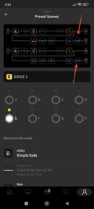

Yo llevo toa la vida metiendo reverbs y delays por el input de amplis con la ganancia alta… ya el hecho de poner los efectos después del bloque del ampli me parece a veces una mariconada 😅😅
De hecho, en los presets pa grupo de los que no dan dinero tengo todo antes del ampli, y el send antes del ampli también. De ahí salgo al input del ampli, y la captura que uso es de mi ampli (pa mis in ears, o pa la PA si el técnico la quiere).
Metillico
por el 04/01/2025
#3074 Y si te funciona, bien por tí.👌🏼
No soy yo de sentar cátedras, y más sabiendo que hay muchas formas de llegar al mismo sitio, y la misma solución no es la más adecuada para todo el mundo.
De toda la vida se han utilizado efectos por el input. 👍🏼 Más en casos de amplis sin loop de efectos, o con loops mal diseñados, que también hay.
En el caso del QC, que ofrece tanta versatilidad de ruteo, lo bueno es que es tan simple como probar opciones.
En mi caso ha sido tan simple como activar delay y phaser, e ir moviendo la pantalla de sitio.
Y coño, lo más importante es que SE NOTA.
Entonces, con lo que me quedo es que la colocación de los bloques importa.
Luego ya, cada uno que juzgue y que adapte la movida a su gusto. ☝🏼😎

Rubén C.
por el 05/01/2025
#3073 exacto! Influye.
Yo por ejemplo el shimmer lo llevo de último, después de la pantalla. Como dices, suena más nítido y más "profundo" o como que genera más atmósfera, pero claro, porque lo quiero así de exagerado...
Cuestión de gustos y de lo que necesites, si lo pongo antes de la pantalla es más sutil.
Por ejemplo los delays los llevo antes de la pantalla porque los necesito para maquillar un poco el sonido, pero no necesito que sean super destacables.
Lo bueno del cacharro este, que en un pis Pas puedes colocar las cosas como quieras y ver cuál es la que se adapta a lo que necesitas.
