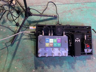

Yo en lo que respecta a cableado en mi pedalera uso todo cable Cordial, y conectores Neutrik. No me la juego. Uso una pedalboard Rockboard de warwick 4.2, inalámbrico de Shure GLXD 16+ que es una pasada, y pedal de expresión Mission sp1. Todo alimentado con un powecon y las tres salidas y una entrada que uso en directo por Ethercon (todo de Neutrik) y a funcionar.

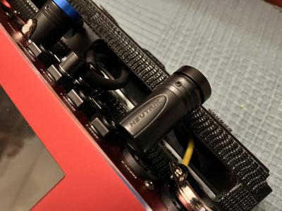

Los xlr estos en verdad son Neutrik “tuneaos”. Lo que estàs comprando es la parte metálica de color y el taladrito que le hacen pa fijarla. No le echan morro ni ná los chinos 😂
Los jacks sí que son más perreros, pero al final un cable es la vida que le vayas a dar. la idea con esto es que no van a andar desconectándose y conectándose todo el tiempo. Con ese (bajo) ciclo de trabajo cualquier cable decente hace lo suyo sin problemas.

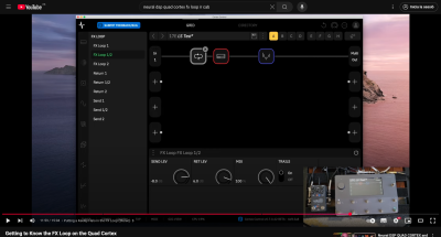

Hola compañeros!
#3054 CASMO Estudio, ¿se podría añadir un bloque de FX Loop en penúltima posición (antes del último bloque con la IR) y enviarse la señal del Quad Cortex SIN la IR por las salidas "Send1+Send2" a una etapa estéreo o a dos amplis?
Mi idea es intentar disponer de la máxima capacidad del Quad Cortex (32 bloques de efectos en los 4 "rows" disponibles), utilizando:
1/ Las salidas "XLR1+XLR2" para enviar la señal CON las IR al técnico de sonido (mesa FOH).
2/ Las salidas "Send1+Send2" para enviar la señal SIN las IR a mi etapa y escucharme en estéreo con dos pantallas 1x12 utilizando altavoces de guitarra (Celestion G12H-75 Creamback).
Adjunto una captura de pantalla de un vídeo en el que aparece el ruteo de la señal del bloque "FX Loop":
Gracias de antemano, un saludo!

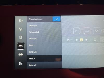

Pues parece que también se puede. “send 1/2”

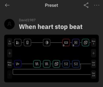

#3069 Metillico, cuando utilizas el Splitter ¿en el “Row 4” no metes ningún bloque de efectos?
¿Ese “Row 4” queda exclusivamente dedicado al Splitter para puentear las IR y enviar señal por las salidas “Out 3/4” sin simulación de altavoz?
Metillico
Si, así justamente es como lo vengo utilizando. 👍🏼

A ver si consigo subir una captura de un preset...
