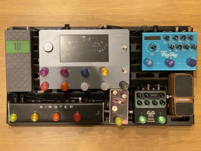

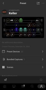

Bueno pues ahí va lo mio:
Como soy un romántico, y me gusta tener un poco más de control de lo que activo/desactivo, funciono con el QC en modo stomp para los efectos que uso… y, por otro lado, tengo cuatro escenas ordenadas de menos a más ganancia que controlo vía midi con un Airstep.
Tengo dos loops de efectos colocados en distintos puntos de la cadena: El primero para el wah (un clon de boutique del Ibanez wh10 irremplazable para mí) y el segundo para reverb (Bigsky), pedal de volumen (Sonicake chinorris provisional… hasta que me haga con uno menos endeble y que me sirva también de pedal de expresión para usar whammys del QC), tape echo (Nux), y Reverse (OBNE BL-44)
index.php?controller=forum&action=view_attachment&attachment_id=199559
En cuanto a la cadena de efectos voy en mono, y la base de mi sonido son dos capturas de amplis marshall (JTM45 y JTM50 añejos) pillados del preset de Amalgamaudio Marsh-All que me fliparon, a los que agrego capturas de un RAT yun bluesbreaker (Segun la ganancia que quiera) y un preamp del Boss CE-1 que siempre esta encendido.
index.php?controller=forum&action=view_attachment&attachment_id=199560
El botón de la derecha del todo del Airstep me sirve para activar el boost de volumen del Bigsky (+3dB), para cuando necesito oírme un poco mas.
Para amplificar… o Fender FR-12 o inear o PA según lo que se tercie.

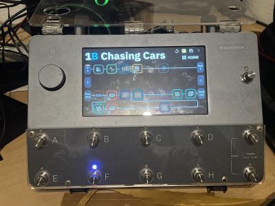

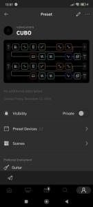

pues yo voy asi pelao....no quiero mas peso ni nada. Solo llevo el pirulo inalàmbrico y ya está. Si estoy tentado de llevar un pedal de volumen y un pedal sintetizador pero de momento espero al pluguin de rabea.
Solo llevo la protección acrílica y sigo buiscando una bolsa acolchada que se adapte pero lo suelo llevar en el bolsillo de la funda de guitarra.
El presete que uso en un 95% es este, modificando algun parámetro. Lo saqué del cloud de neural y le modifqué algunas cosas. Encontré una captura de un crunch super guapa . segun los temas voy quitando y cambiando algun efecto pero el sonido base siempre es el mismo.
aprovecho para preguntar en que lugar seria mejor poner ( y cual ) un transposer  para bajar algun tono . Lo puse como al final pero sonaba raro.  creo que no lo hice bien.  Lo mismo con un doubler.
