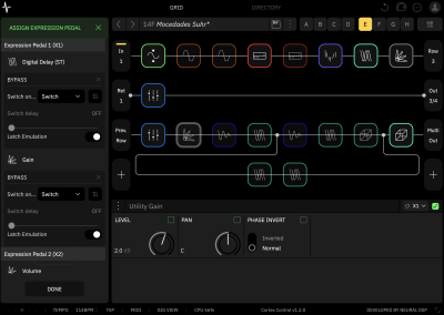

Adjunto una captura de pantalla de los ajustes del switcher y un vídeo en el que se ve el problema.
Ahora los bloques no se activan cuando el pulsador está al 100% , es decir, justo cuando piso, sino cuando llega al 0%, que es un rato después de cuando dejo de pulsar. Por alguna razón tarda un tiempo en pasar de 100 a 0, cuando debería de ser inmediato. Este pequeño retraso es lo que hace que los bloques se activen y desactiven más tarde.
Hola compañero, no se si has solucionado el problema.
 Intenta ver  en la configuración del pedal de expresión (donde tengas conectado en este caso el switch) en la función de bypass, esté en modo "switch" y si no es el caso que  no tengas ningún mlilisegundo activado en el apartado de "switchdelay" a ver si por ahí desaparece el retraso.
Un saludo.

Sí, está activado en modo "Switch" en la función Bypass. Puedes verlo en la columna de la izquierda de la captura de pantalla del Cortex Control que adjunto en mi mensaje anterior. Están tanto el bloque de Digital Delay (ST) como el bloque Gain en modo Switch, ambos también con el Switch Delay OFF y Latch Emulation ON.
Como digo, en las versiones anteriores estaban los parámetros ajustados igual y los bloques se activaban o desactivaban al momento.
