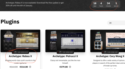

A ver si alguien me puede aclarar que es esto del modo  X....
o sea por lo que he visto , cuendo un pluguinn entra en modo X, es el paso previo a implementarlo a QC... pero no sé exactamente que és el modo X.
no he utilizado nunca un pluguin en ordenador vaya.
lordsalva
por el 19/12/2024
#2990 La version X de un plugin es la versión compatible con el Quad Cortex, pero hay que esperar a una actualización del firm del QC para que se pueda cargar.
pitograf
por el 19/12/2024
wooo pues que alegria!  sintetizador a la vista!
