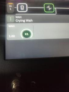

Hay una cosa que no la tengo muy clara. En cualquier modo que esté cuando le das a editar el wah, solo te sale un parámetro y da igual el wah que tú elijas. Ese parámetro pone wah y va de 0 a 1.00. el cortex lo tengo actualizado a la última y va todo fenomenal pero es que esto del wah es muy extraño que no tenga más parámetros.

Kuervo, eres Francisco G. T. ???? estas preguntando tb en el grupo de quad cortex en el facebook?.
A ver..... si tu NO TIENES pedal de expresión, qué mas parámetros quieres que te salgan???????😯😯😯😯😯🤦‍♂️🤦‍♂️🤦‍♂️🤦‍♂️🤦‍♂️🤦‍♂️
y segundo: si tu lo que andas buscando es un "autowah", me temo muy mucho que en el apartado "Wah" no lo vas a encontrar....... VETE AL APARTADO DE "FILTER"...... anda.....

Gracias couso por la info
Bueno, hay ciertos wahs que te dejan personalizar ecualización, el tipo de Q, opción de booster.
