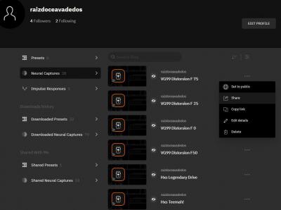

si no quieres batallar pon las capturas en publico y listo,ahora si solo quieres compartir unas cuantas capturas a tus contactos,en mac haz click en un file y luego shift para seleccionar las demas capturas y le das a share

#1213 Jo... no veo la forma de compartir el usuario.
#1215 Sea en Mac o cualquier otro SO es un interface Web. Lo intenté por si había alguna capa de JS o algo pero no se deja.
No quiero ponerlos públicos, Quiero compartirlo con los colegas pero poder seleccioar varios de una vez.
