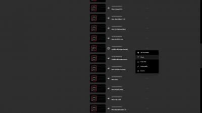

Hay alguna forma de poder compartir todas mis capturas de un solo plumazo a los colegas?
Es un dolor ir de una en una.
No sé si es que no le veo o que esta gente que ha programado el interface de usuario no piensan... grrrgrgrgr

#1211 ya ya... es que te las tuve que compartir de una en una... es muy pesaaauuu jaja
