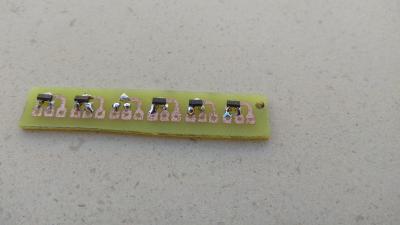

Bueno, voy algo retrasadillo con el proyecto ya que me falta algún que otro componente como las tiras de pines para usar zócalos en los transistores.
De momento ya he soldado los SMD J201 a las plaquitas. Al final no me ha costado tanto trabajo como pensaba, aunque alguna soldadura si tuve que retocar porque no me había quedado muy allá. Luego ya probando con el polímetro me daba los valores aproximados según Tony.

quino, es verdad tio, yo creia que no seria capaz y al final es mas facil de lo que parece, incluso cuando le coges el tranquillo en 15 minutos haces 6 o 7 piezas, primero los sueldas asi como tu lo hiciste y luego le vas colocando las patas, una vez terminado cojo el pcb este y con un alicate de corte pequeño le voy pegando pellizcos y voy haciendolo mas pequeño quitandole la pcb sobrante.

esta ultima no es compatible con adruino, y otra cosa, los adaptadores smd que te has hecho para los mmbfj201 yo particularmente me gusta estañarlos del todo, me da tranquilidad de que en el futuro no se sulfate alguna pista como la de GATE, que esta hace mas recorrido:
index.php?controller=forum&action=view_attachment&attachment_id=105754
Te han salido bastante bien tio, piensa que esto es diminuto y cuando haces una foto y lo amplias se ven feas las soldaduras, bueno, no te estoy diciendo nada nuevo jejejeje, ya te lo imaginabas seguro, otra cosa importante, la tranquilidad que tenemos con los mmbfj201 es que de momento no te los venden como falsos, pues es un articulo que no esta discontinuado, de las 4 versiones que se hacian del j201 ya solo queda esta ultima, los tuyos puedes estar tranquilo que son autenticos pata negra, hiciste la foto con una calidad acojonante, se ve hasta las letras incrustadas en el smd que pone 62P,
Otra cosa, ¿estas echando el estaño antes de colocar el SMD? yo lo probe asi y me resulta muy dificil, pues se hace casi imposible colocar el smd sobre la pcb, yo primero echo un poco de flux para soldar, agarro con la uña el smd que no se mueva, le echo la soldadura a la GATE y ya no se mueve, y despues ya sueldo los otros dos y por ultimo estaño la pista de GATE.
Las primeras veces les metia unos calentones de soldador acojonantes, pero este componente es muy duro y soporta que lo achicharres vivo y no se rompe ni a la de tres, algunos les meti calor para reventar y funcionan de lujo, aqui esta el hilo, ya lo viste supongo:

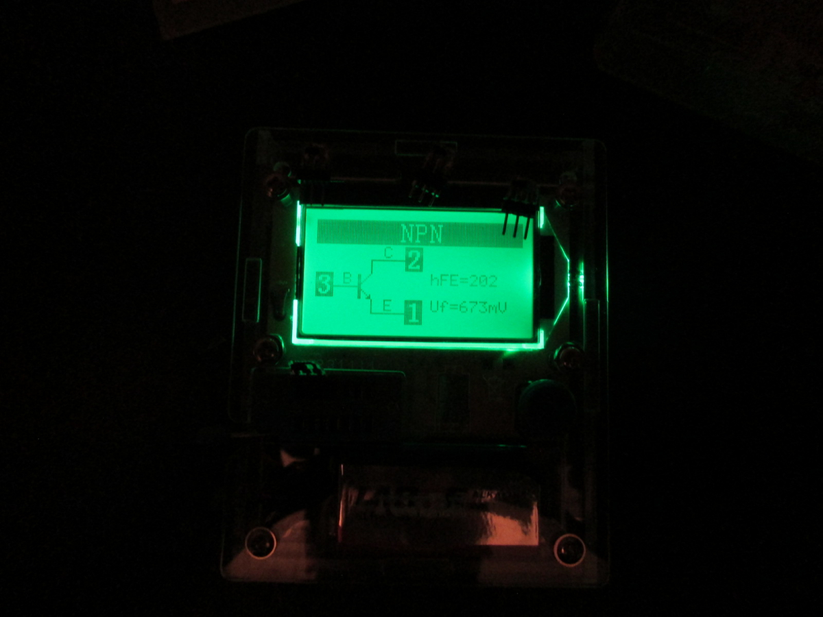

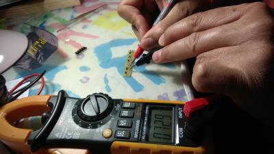

y si, para medirlos yo los media igual que si fuese un transistor con las puntas del tester, donde la base seria "gate" y el emisor y colector serian el drenador y fuente, asi puedo ver si tengo algun corto o pista interrumpida en el smd, y para medirlo con mas precision un cacharro de estos los tienes por ebay por 6 eurillos:
index.php?controller=forum&action=view_attachment&attachment_id=113809
curioso, este cacharro mide los j201 como si fuesen transistores normales, sin embargo los otros jfet que he medido como el 5457 y el bf245 o bf256 si los coge como jfet.
De todos modos el punto interesante para mi de este aparato es que mide la ESR de los condensadores electroliticos, por que yo todo lo demas, lo mido con un DT9205, es un tester barato y con eso lo mido todo todo, antes usaba tester mas caros, pero siempre me equivocaba y los acababa jodiendo miidiendo tension en escala de ohmios.

Los componentes incluido los j201 los compré en retroamplis, pero después de revisar el pedido 50 veces, cuando llegó me di cuenta de que no había encargado pines hembra y no me quedan para todos los transistores. Pero bueno, como tengo pensado hacerme el previo jcm800 (cuando termine de leer las 60ypico páginas del post), en el siguiente pedido ya pido pines hembra y macho a cascoporro. Pines macho tengo muchos ya que trasteo muchísimo con arduino nano.
Las plaquitas tengo pensado estañarlas, pero ya cuando les vaya a soldar los pines macho, así lo hago todo de una atacada. Lo de echar el estaño antes en la PCB fue un error. Vi una vez un video que lo hacían así para soldar chips, pero claro usaban flux y un soldador de punta finísima. Quizás si subiese tenido flux, no habrían salido las bolas de estaño tan "altas", pero bueno, para las próximas usaré otro método. De todos modos he medido continuidad en todos los transistores y dan los valores esperados.

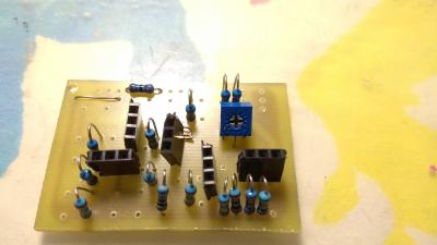

Ya he empezado a soldar zócalos, resistencias, puente y trimmer. Esta tarde me liaré con los condensadores, a lo que me vienen un par de preguntas.
