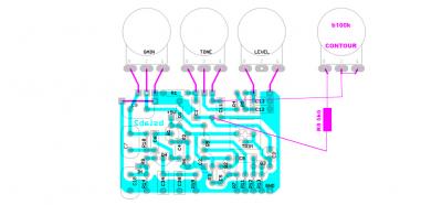

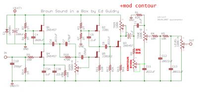

Ya le he hecho la mod del contour al diseño de gaussmarkov, dejo aquí la data por si alguien más le es útil!
Tonyguitar
Así de fácil?
Yo tengo 1 knob Marshall creo de sobra, aprovecharé y pondré al mío un cuarto potenciómetro jeje. Mola.
Serg10
por el 21/02/2019
"TonyGT-Ibiza" escribió:
Así de fácil?
si..asi vi que lo hacen en ggg, pedalparts y otra versión en stripboard que encontré que desconozco la fuente...la verdad es que es una tontería...yo he soldado la nueva R8 de 5k6 a la misma pata del nuevo pote y al final es casi como reemplazar la R8 por el pote y listo.
