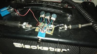

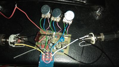

Bueno, después del parón veraniego donde la family te impide hacer lo que mas te gusta, por fin acabé de soldar todo el bsiab2. Me ha sorprendido bastante la tralla que mete.... De momento lo tengo con los 5 transistores j201, pero al estar sobre zócalos los puedo cambiar cuando pueda.
El trimmer lo he puesto a 4.7v aproximadamente (midiendo el voltaje en el drain del transistor correspondiente) y me gusta mucho como suena así, pero me gustaría experimentar moviendo a izquierda y derecha para ver como varía el sonido. La duda que me surge y pregunto por si alguien me puede aconsejar, es a que nivel poner el pote de gain para luego trastear con el trimmer: a la mitad? a tope? a un cuarto?.....

Que guay tio,uno de los mejores pedales, lo del gain va a gustos, si lo pones bajo overdrive y alto high gain.
Los mmbfj201 o mmbfj5457 va a gustos, el 201 es mas heavy y el 5457 mas vintajero.

Entonces dejaré el gain de momento como lo tengo y pediré a un colega que venga a darle caña a la guitarra mientras toqueteo el trimmer.
La verdad Tony es que tienes razón con respecto a los j201, con los 5 puestos suena muy heavy con una distorsión chulísima. No obstante para el próximo pedido voy a encargar varios j5457 también en formato smd y voy a ponerlos en los transistores que indica el esquema, a ver que diferencia noto.
Una cosa que me ha sorprendido de este pedal es lo silencioso que es. Normalmente los pedales que me he hecho anteriormente (que ya son 4 con este) cuando los probaba antes de meterlos en caja, siempre emitían un pequeño silbido que posteriormente se quitaba al meterlos en caja metálica (apantallado). Este así al aire no hace ni gota de ruido, con lo que cuando lo meta en su caja será de un silencio total.

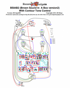

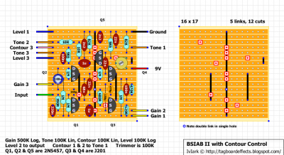

Buenas! ¿alguien me puede aclarar como va la mod de contour para la versión de gaussmarkov?
En la versión de ggg veo que cambian R8 de 47k por una de 5k6 y seguido le mete 1 y 2 de un pote de b100k dejando 3 sin conectar, eso mismo sirve para la versión de gaussmarkov?

compara los schematic de uno y del otro y justo fijate donde irrumpe el contour y lo intercalas en la de gausmarkov, yo no llegue a ponerselo, pero si tu lo haces me comentas para hacerlo yo tambien.

La cosa es que viendo otras versiones lo hacen de otra forma, por ejemplo esta otra que adjunto (que creo que he visto por este mismo hilo) es igual salvo que la R y el pote están en otro orden y 1 y 2 del pote están juntas...por eso no se cual hacer...

Mirate el schematic en que punto irrumpe el contur. Luego será fácil acoplar a la placa.
