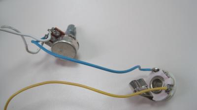

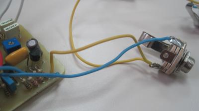

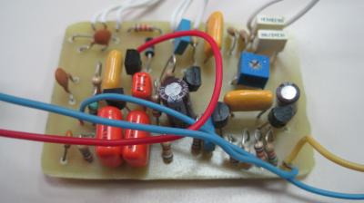

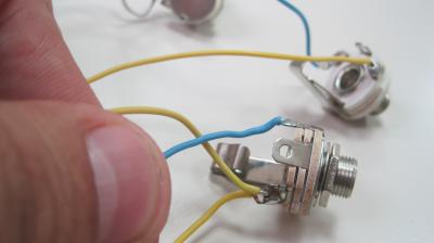

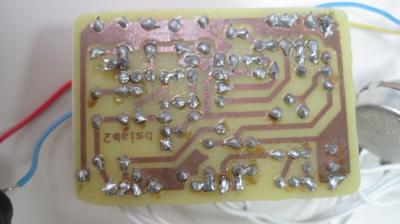

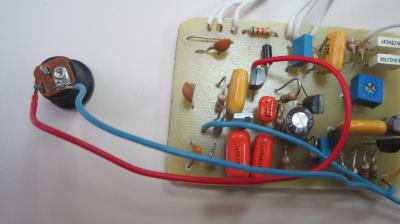

Yo estoy fabricando uno. Ya lo tengo todo ensamblado, pero......................no me funciona!!!!. Creo que puede ser cosa del cableado. Os dejo unas fotos a ver si alguno puede ver el problema y ayudarme.
Muchas gracias de ante mano.
dyclimon
por el 18/07/2017
Alguna foto más
Tonyguitar
Hay trucos para buscar averias, puedes inyectar señal entre gate o base y masa de cada etapa, y la salida igual, sacar señal pero al drenador y masa, luego te hago un dibujo de como hacerlo
