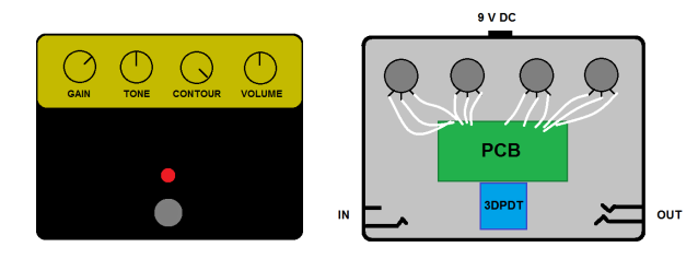

Más menos quiero hacer esto, estoy reclutando componentes de aquí y de allá...Pero la idea es meterla en una caja Hammond 1590BB (120 X 90 X 36 mm)
Tonyguitar
Si, yo lo lo hice asi y fue muy facil, con el contour sonara mas marshall y no estaria mal un tonestack, bass, treb, mid :D
Los componentes resistencias y condensadores, fet, trimmers, potes, caja, jack 3dtp osea, todo, por ebay te puedes gastar 10 o 15€, si te vas a tiendas españolas online ve preparando la mantequilla para echartela en el culete :D por que mas barato te saldria encargarselo a un DIYER.
