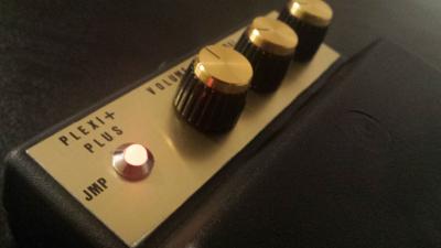

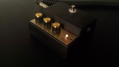

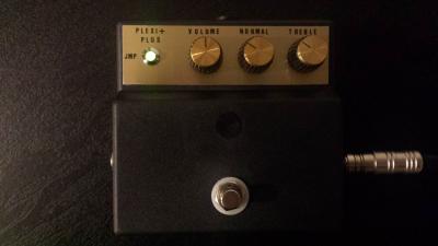

Aqui pongo uno que me hice hace unos meses...
Plexi Plus

Muchas gracias,éste pedal se basa en el legendario Marshall plexi ,de ahí sus controles independientes para los dos canales,puedes mezclar el tono cálido del canal normal con el canal treble dándole ese chisporroteo que le da ese tono añejo,y el volumen del pedal para ajustar a tu volumen de guitarra.Realmente suena fantástico,si pones los dos potes de los canales entre el 2 y 3 tienes un limpio roto tipo Marshall años 70 muy bueno ajustando arriba ó abajo cada uno al gusto.No hace falta control de tono.

Que tal es la caja de plastico? las he visto en musikding pero nunca me atrevi a probar una
jaropda
por el 09/12/2016
...a mi pasó igual , y me dije, vamos a probarlas a ver que tal... son duras y fácil de mecanizar,lo único no son metálicas para apantallar,pero puedes poner aluminio por dentro,yo en mi caso el faceplate dorado que lleva de aluminio ayuda a apantallar... y son baratas 7 - 8 € .
