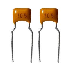

yo me compre lotes de resistencias de muchos valores, creo que ivan desde los 100 ohmios o asi hasta 1 Mega, no estaban todos los valores intermedios normalizados, pero casi todos, me venian alomejor 10 pcs de 100 ohmios, de ahi saltaba a 180 ohmios, de ahi pasaba a 220 ohmios, de ahi pasaba a 330 ohmios etc, de condensadores tambien me compre un lote de condensadores ceramicos (para valores de pF y los usbaba para menos de 1nF) luego desde 1nF hasta 100nF usaba de poliester y, para valores de por encima de 100NF en algunos montajes usaba tambien de poliester y luego mas adelante me volvi mas ahorrativo y compre los multicapa que son muy baratos, pues me acuerdo que los de poliester de valores de 680nF y de 1uF salian caros, me costaba cada uno cerca de 1 euro, mientras que los multicapa por 1 euro compraba un monton de piezas y daban un resultado igual de bueno, yo no notaba diferencia, yo en mi bsiab2 que me hice hay varios de 680nF o de 1uF creo y los puse todos de poliester, pero recuerdo que despues de haber hecho este pedal en otros montajes que me hice del DR booguie o del pedal JCM800 ya los puse todos de multicapa igual que los que te pongo en la foto.
